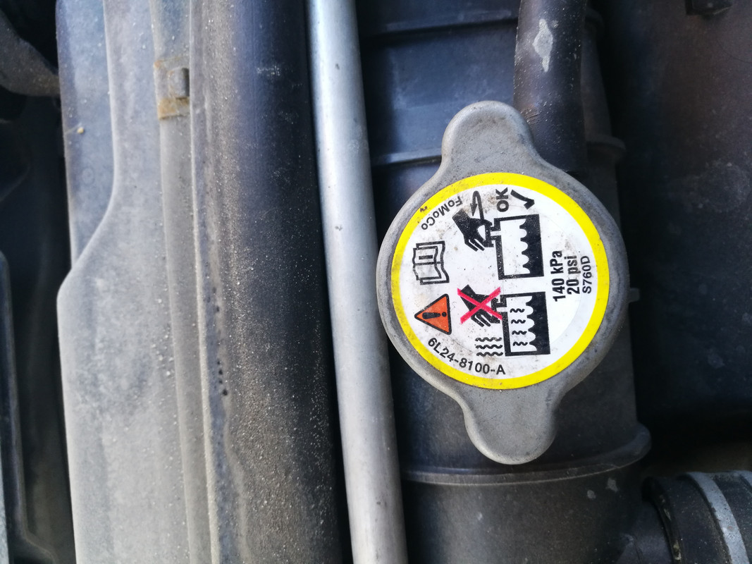

Русстик
#39
А разве не 2
Да, согласен, не туда смотрел, наша 140 kPа, а Toyota 108 kPa
Я так понимаю это значение при котором в крышке открывается клапан и сбрасывается давление из радиатора в расширительный бачок.
Глупый вопрос, но как может повлиять эта разница в давлении открытия клапана на систему охлаждения и на радиатор?

Цитата: Русстик от 23 февраля 2018, 21:16как может повлиять эта разница в давлении открытия клапана на систему охлаждения и на радиатор?
Напрямую действует, выше давление, быстрее порвет, меньше давление, может проявиться явление кавитации, если говорить об охлаждении, то это значит, что может образоваться паровая микропрослойка, которая позволит возникнуть местному перегреву.
А разве не 2
Вот эту

ЧИН,  чудо юдо китая-пробка :)

Всем привет и с наступающим рождеством.
Сегодня был в Королеве и поменял наконец-то термостат, а именно корпус (верхняя и нижняя части), сам термостат, датчик, все резинки и крышку радиатора заменил на другую, на 1.1 бар JAPANPARTS KH-C31. Теперь все стало, как и должно быть, тьфу три раза. Рабочая температура 90-94. Как то так.
Я бы все же не игрался с давлением
Русстик
Цитата: ВиталяС от 05 января 2019, 23:51Я бы все же не игрался с давлением
Привет.
Объясни почему не стоит? Родная крышка 1.4, а эта 1.1, прежде чем заменить, читал об этом и тут и на Drive, везде меняют, особенно, когда радиатор не родной стоит и ездят нормально.
Цитата: Русстик от 06 января 2019, 03:47Объясни почему не стоит? Родная крышка 1.4, а эта 1.1, прежде чем заменить, читал об этом и тут и на Drive, везде меняют, особенно, когда радиатор не родной стоит и ездят нормально.
ну тут небольшое понижение рабочего давления системы охлаждения , ничего страшного случиться не должно . А вообще вам правильно сказали , рабочее давление системы очень важный фактор и частенько понижая давление можно получить перегрев например .
kvipal
Чем выше давление, тем выше точка кипения. У меня родная стоит, если не ошибаюсь на 4.6 идет 2.0.А вообще не сказать, что 1.1 чуть меньше чем 1.4. Это в цифрах мало, в процентах много. Но на рабочую темературу влиять не должно, только кипение оттягивается с повышением давления.
Цитата: kvipal от 06 января 2019, 12:28У меня родная стоит, если не ошибаюсь на 4.6 идет 2.0.
Родная крышка радиатора на 1,4. Себе тоже поменял при замене радиатора, правда на 1,2, хотя, вроде как, я понял в чем проблема, дело в том, что резиновая прокладка которая стоит на клапане постепенно расползается и не дает открываться клапану в установленную величину, один раз я ее еле вытащил руками.
kvipal
Русстик
Привет.
Всем спасибо за разъяснения. Поставил обратно родную. Сегодня ездил на дачу, всю дорогу рабочая температура держалась 92 градуса +/- 2.
Еще раз спасибо и с наступающим рождеством!
