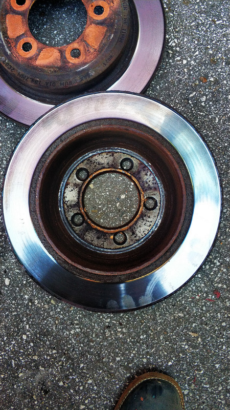

По поводу блеска - сдается что это именно неправильный температурный режим диска. Диск "потемнев" начинает бить, после установки других колодок (в моем случае Райбестос) диск "отполировался" и биение прошло как ни странно (было не столько биение сколько "волнообразное торможение). Ладно, спишу на оригинальные колодки. Исходя из выше написаного, для меня смена цвета диска - симптом грядущих изменений процесса торможения.
Тормоза по моим ощущениям после комплексной доработки стали лучше чем даже было на новой машине: Перед диски оригинал, колодки оригинал, зад диски не менял, поставил райбестос колодки, замена жидкости на чисто немецкий Дот4 от Фольксвагена... Но для себя вопрос по дискам на сей момент снял (точнули). Но глобально вопрос остается по реальным минусам Райбестоса с литерой R и без неё.

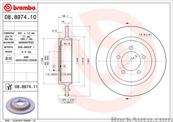

На второй авто заказал задние брембо, посмотрим подойдут ли)))

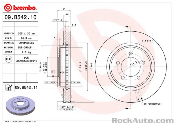

Подскажите, подойдут ли передние тормозные диски от пятого экспа на четвёртый?
И ставил ли кто вентилируемые диски?
На четверке и так стоят вентилируемые диски, так же не очень понятно желание поставить диски от пятого, чем оно вызвано?

Дима, привет! По задним вообще можешь не париться, они просто притормаживают для соблюдения траектории, тормозят и останавливают авто передние тормоза, так что бери то, что дешевле.
Привет Володь, спасибо за ответ , это понятно , просто не хочу нарваться на голимый китай , поэтому и спрашиваю
Спецификации по задним дискам. Минимальная толщина - 11мм.
Цитата: AL98RUS от 26 мая 2021, 12:38Минимальная толщина - 11мм.
это тоже понятно , у меня уже 9,3 мм  ;)  *par* поэтому и озадачился , а начал смотреть, :o  такой большой выбор , помница Вы как то выкладывали фото дисков ориджинал мадеин шина, не хочу шина  :D хочу юсэ , жаба победила . заказал у дилера из германии , посмотрим что придет  *par*
Вообще - сам в поиске задних дисков. Того немереного обилия в настоящее время нет. почти от слова "совсем". Пока не нашел приемлемый вариант. У продаванов значится, а при попытке заказать - отказ. Не заморачиваюсь, ищу кЕтай. Если будет проблема с геометрией, дешевле проточить. И статическую балансировку проверить с помощью старой передней ступицы.

sergey080, Проточка решила проблему вибрации, как минимум до покупки новых в Тритоне  :D. Если нужно скину адрес. Но снимать диски придется.Они точат три плоскости за раз и проблем до сегодняшнего дня не было, если конечно диск в конец не покороблен или изношен в край. Рядом с ними есть сервис где могут скинуть и отдать на проточку если сами не сможете. Все заимет от 1- 1,5 часа. Личные сообщения проверьте.

Муромец., С меня взяли 2000  за два, но это ЦАО. По Вашему направлению поиск даёт много контор, причем есть без снятия, что лучше.
Цитата: Raptor от 23 июня 2021, 21:42причем есть без снятия, что лучше.
Я как-то предпочитаю по старому  *par* а чем лучше без снятия? И как они вообще туда подлезут? В ютубе смотрел, как протачивают без снятия. По моему фигня какая-то
#97
Муромец., На самом деле ничего страшного :D Просто не приходится диск снимать и он подвергается обработке с учётом установки в подвеску. Это как балансировка на машине. По опыту, делал и так и так. Если честно, разницы не было.Хотя на машине должно быть более точно с учётом всех накопленных допусков.  Да и  если есть проблемы с токарным станком на котором идёт проточка, то может быть косяк при снятом диске ( но мне повезло, монетка не прыгала с ребра станины станка :D). Если бы была возможность сделать рядом без снятия, сделал бы именно так. Но в нашем районе быстро найти не было возможности, плюс у меня уже лежали

При снятии диска всегда точат по трём плоскостям, без снятия -проще, точат одновременно две плоскости. Сейчас с новыми дисками совсем плохо, разговаривал минимум с тремя поставщиками з/а - говорят беда, да и вообще, запчасти на заказ из Америки сейчас идут месяца полтора, не меньше. Те, кто говорит 2-3 недели - брешут, легко сказано.
При проточке без снятия, как я понял, вся подвеска должна быть почти в идеале. И рулевая тоже.
Почти не выполнимое требование.

Это заблуждение, единственное что должно быть в порядке это подшипник ступицы.

Цитата: Муромец. от 24 июня 2021, 21:09Остаётся только узнать диаметр диска от четвёрки
305мм  или 302,но могу ошибатся не помню точно , завтра могу скинуть чертёж с подробными размерами

чертежики наших дисков на фэ4

Цитата: Муромец. от 24 июня 2021, 21:09и толщине диска. У трёшки диаметр 257мм.
Парни прошу прощения. Этот диск от друго форда. Вот сегодня протачивал, диаметр диска от трёшки 305мм.
Получается, что они по толщине разные. У четвёрки 30мм у трёшки 26мм

sergey080, Может Вы торопись, с чем связана замена? При как Вы пишите малых пробегах скорее всего биение педали тормоза? Может имеет смысл просто пророчить, если диски в допуске. Гораздо дешевле обойдется. Проблема китайских дисков, к сожалению, до первой глубокой лужи. Потом опять биения.
sergey080
Спасибо,проточка невозможна снимали смотрели внутренняя половина диска больше изношена ,буду делать ревизию суппорта и смазку  ;)
sergey080, Определяющий критерий, толщина диска. Если он в допуске- проточка очень вероятна. Не думаю, что внутрянная поверхность сточилость до ребер вентиляции :D
Slava_HF
А какая должна быть минимальная толщина переднего диска?
Цитата: Slava_HF от 21 октября 2021, 16:04минимальная толщина переднего
тут где то писали ,тему почитайте  ;)
sergey080
Так визуально же видно,что уже практически как фольга становяться (у меня внутренний больше износился,думаю родной ещё (пробег 125тыс)безопасность важнее и сервисмены и кто растрачивает сказали надо менять 😉
Цитата: sergey080 от 21 октября 2021, 16:42думаю родной ещё (пробег 125тыс)безопасность важнее и сервисмены и кто растрачивает сказали надо менять 😉
я родной поменял на пробеге 200 т км , и то еще можно было бы 50 т км проехать только в путь , ,не выкинул их пока :-X ,90% у меня тяжелая езда с прицепом большой массы и город , откуда Вы такие пробеги берете *pozor*  *par* , машина с новья моя , просто подвернулись новые передние вот и поставил , задние поменял на пробеге 220 тут писал про это
sergey080
Ну не все же каждый день на домашней машинке ездят ,я брал у одноклубника  (с подтвержденым пробегом и историей)за 2 года проехал 5 тыс( Ашан,дача)у бати Рекстон 2009 г брал новым пробег около 70,ну тема не об этом,а на дисках можно было бы ещё ездить ,тышь 10-15,на рабочей машине мне на 90 -100тыс хватает ,Москва вечные пробки старт -тормоз😉
Цитата: sergey080 от 21 октября 2021, 17:24за 2 года проехал 5 тыс( Ашан,дача)
в среднем диски ходят 200 т км , но соглашусь тема про другое  *par*
