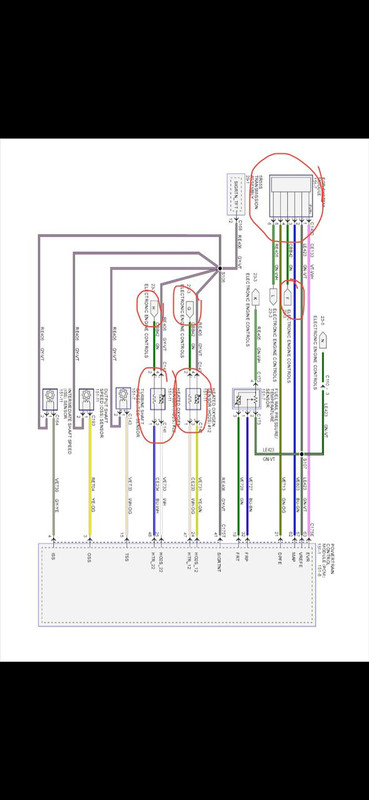

NoPay
Цитата: ASV от 02 ноября 2018, 12:35
Согласен, в подавляющем большинстве случаев виновата электропроводка.
Добрый день!
У вас есть схема проводки?
Нашел электрика, кто готов заняться моим ЧЕКом, который уже второй год горит.
Но он просит схему проводки распиновки или чего там.
ASV

Не подскажите где взять такие красивые схемы?
ASV
На вторую схему посмотрите в том же посте. В той теме сложно было задать вопрос, зачем кидаться перекрестными ссылками, если можно решать вопрос в профильной теме?  :-[
