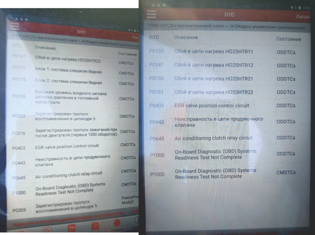

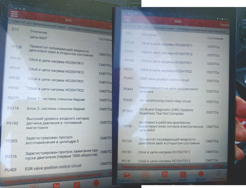

Считал ошибки. Но что то там много всего... С чего начинать замену деталей не знаю. Подсажите кто сталкивался

Четко просматривается пропуск зажигания в 5 цилиндре. Искать причину - катушка, свеча, форсунка или провода к катушке и форсунке - ЭТО ОСНОВАЯ ПРИЧИНА НЕРОВНОЙ РАБОТЫ ДВИГАТЕЛЯ. Попробуйте проверить все это.
PCV-клапан сначала промыть как следует - может поможет. Или замена.
Обрыв подогрева лямбда-зондов - либо игнорировать, либо менять.
Вообще при таком объеме ошибок нужно и копать в ту сторону, от самых критических, до самых незначительных (кондиционер и прочее).

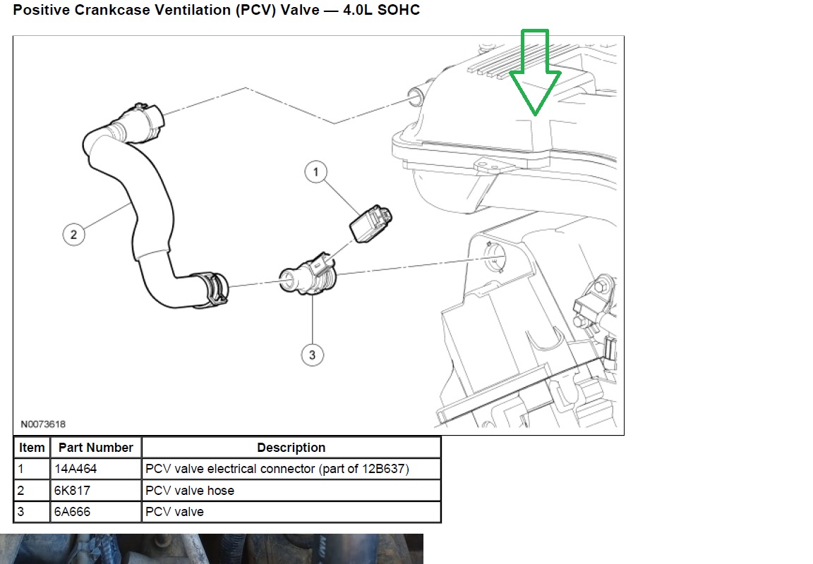

Цитата: SabaiSabai от 02 сентября 2022, 13:32PCV-клапан сначала промыть как следует - может поможет. Или замена.

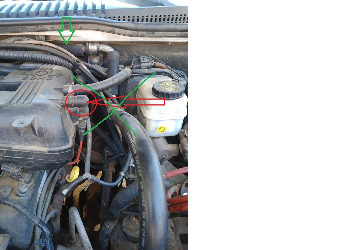

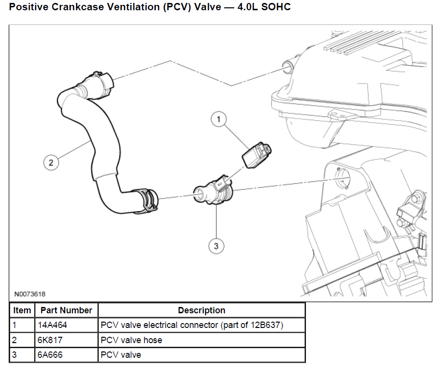

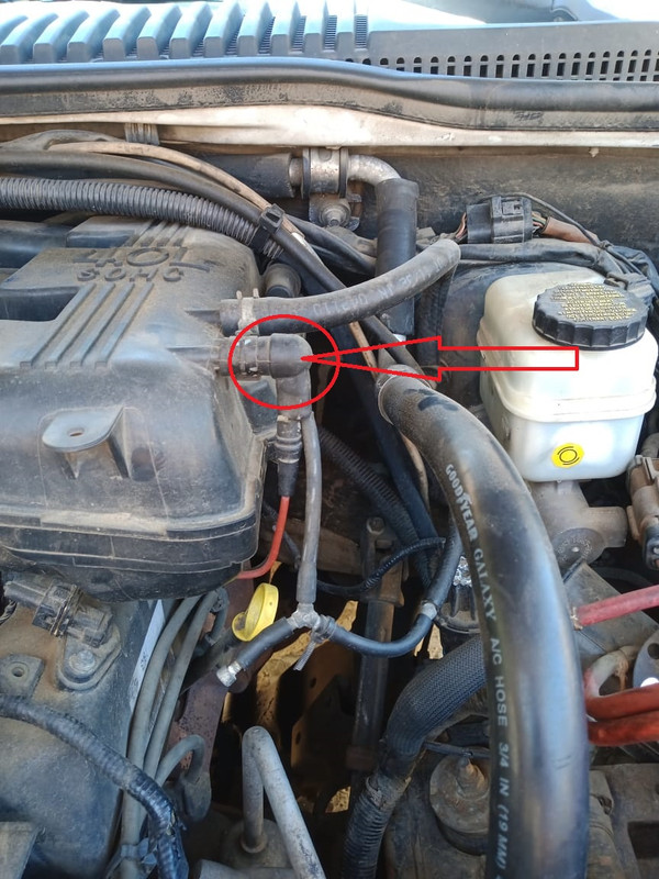

Подскажите я правильно понимаю где этот клапан установлен??.
driver19-69
Нет.
dedperded2025
Подскажите подробнее пожалуйста. С этого ракурса непонимаю где искать этот клапан.
driver19-69
ASV

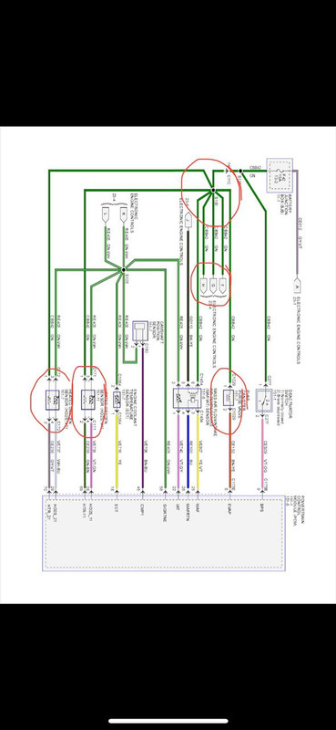

Зачем посылать человека в долгий поход в темноту, если там явные проблемы с электрикой  *pozor*
Вот с этой цепью надо разбираться, все компоненты по которым генерируются ошибки висят на одной цепи.  *par*
