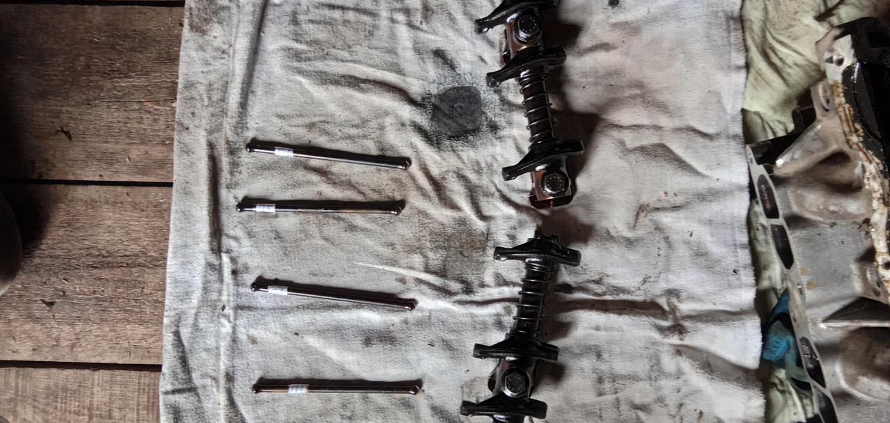

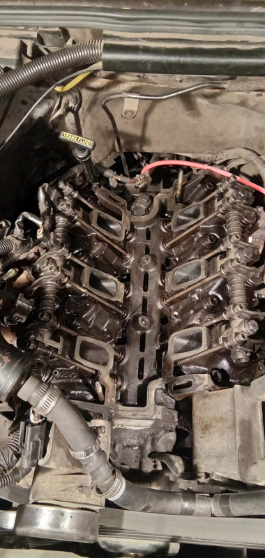

Сегодня катался (тестил) движок. Собственно история такая:
1.Внезапно по зиме страшно загрохотало в районе 1-го цилиндра.
2.Потом потише стало-решил отложить до тепла.
3.По теплу (да и в изоляции) вскрыл-таки клапанную крышку и обнаружил, что ось коромысел клапанов сломалась пополам в месте крепежа серединного болта.
4.Поставил себе кит-комплект регулируемых клапанов (фирменный,не самоделка).
5.Умудрился сделать это без снятия головок,разборкой "по месту" штатных гидриков.
Когда ось сломалась, толкатели вылетели ,по сути ездил все это время на 5-ти цилиндрах (Форд Эксплорер-I - офигенно надежная машина !!!).

А что это за кит с регулировкой? Давно мечтал уйти от гидриков
Шуруп
Это мне по-случаю продал один очень хороший человек, этот кит он покупал себе (2 шт.),один поставил,а другой вот лежал у него.В комплекте оси коромысел с коромыслами,толкатели и "бочонки",которые должны встать вместо штатных гидриков (для этого пришлось бы снимать головки), а я обошелся разборкой гидриков на месте.
sanek502008
Так гидрики без снятия головок не извлечь...
Шуруп
А вот в том-то и фиг до копейки:
1.Снимаем с гидриков верхние пластиковые конуса (простым отщелкиванием в сторону).
2.Магнитным захватом вынаем верхнюю направляющую-с-конусом.
3.Затем через"мать-перемать",с WD-шкой и раскачкой "туда-сюда" достаем поршенек (с его попки снимаем заглушечку и шарик с пружинкой -обратный клапан).
4.Магнитным захватом вынаем из гидрика пружинку компенсационную.
5.Собираем в обратной последовательности Поршенек-верхняя направляющая-с-конусом (без шариков и пружинок).
Вуаля-был гидрокомпенсатор-стал жесткий толкатель.
sanek502008
Шуруп, ну тогда понятно.
