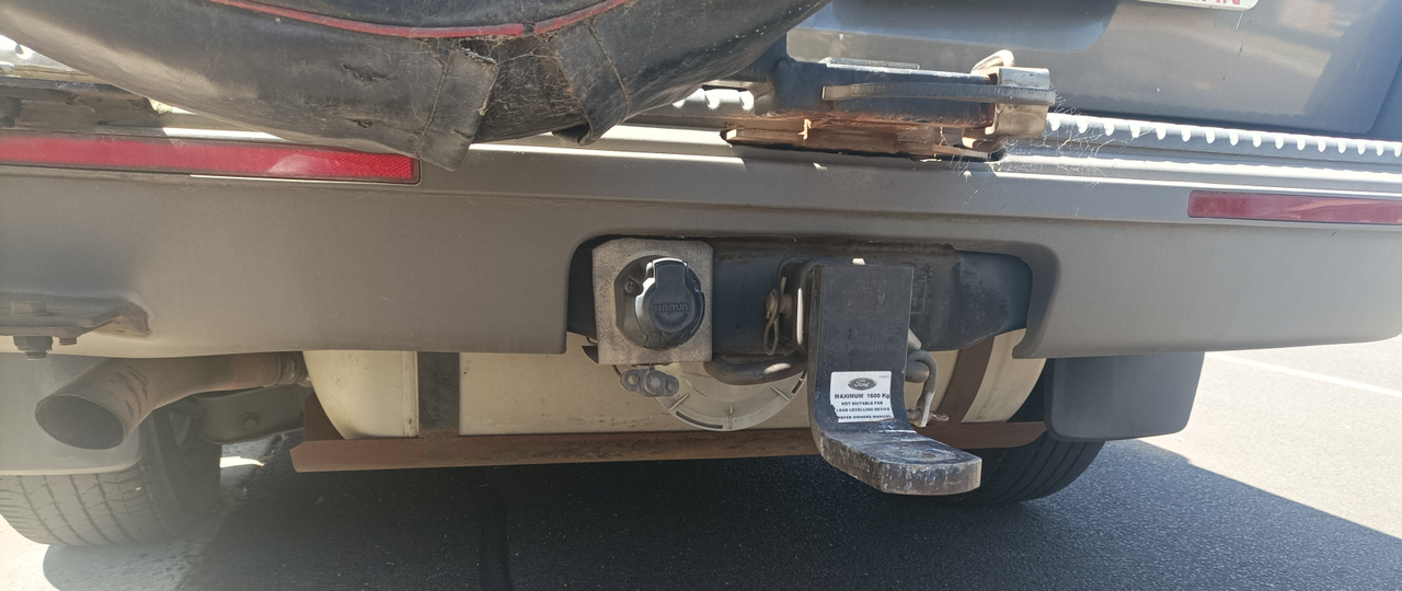

С баллоном тоже эпопея. LPG Tor в запаску придется на ебее покупать и доставлять морем...
Вы не знаете какая марка или модель у тороидального баллона в штатное место запаски?
slavasmf
У мну обыкновенный цилиндр там висит - обьём 83л водяной и 64 л LPG газа. Хватает на 350-370км.
александр577
У меня установщики. согласно своей программе -руководству. сняли кронштейн крепления запаски и воткнули торт на 80л на шпильках и металлическая пластина и как защита то же. баллон не видно совсем . надо 90 л . у нас газ больше недели по 13р пропан.Джитроник лет 10 4л .Но на другую машину 2007г 4.6 тритон ставить не будем (вечный гемор с катушками.)
