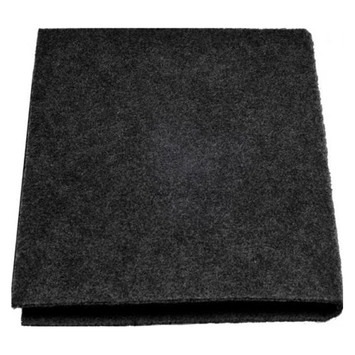

goffin,  если совсем с местом плохо, то такой угольный универсальный фильтр от кухонных вытяжек.
Он очень хорошо продуется.
