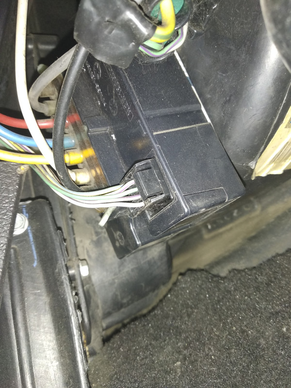

Просто нужно снять блок контроля скорости вентилятора
Это поможет только пропенить из баллона, чистить через это нереально

Демонтируется этот блок и вырезается отверстие.
Цитата: AL98RUS от 05 февраля 2019, 11:59
:D Муромец, "CONTROL" - не контроль, а управление.
AL98RUS, написал по памяти. Помню на нём зелёное с белым  :D
Завтра еду в сервис, менять помпу. Пока будут ее менять, хочу попробовать почистить радиатор через снятый мотор печки, получится? Что с собой взять?
А то как то на улице за 30 и хочется тепла  :'(
#67
Цитата: Pavel_24 от 05 февраля 2019, 13:20Что с собой взять?
Лучше всего - глаз выносной и руку шарнирную, с 20-ю степенями свободы ;D
Я когда-то пробовал, снимал блок управления, о котором Муромец говорит. Все-равно доступ - г... . Помпу быстрее заменят :D
Но если решитесь - был же отчет по процедуре. Зубные щетки на проволочках, жидкости и т.п.
caha
Пульвилизатор с химией для кондиционера, парогенератор, ёршик.
