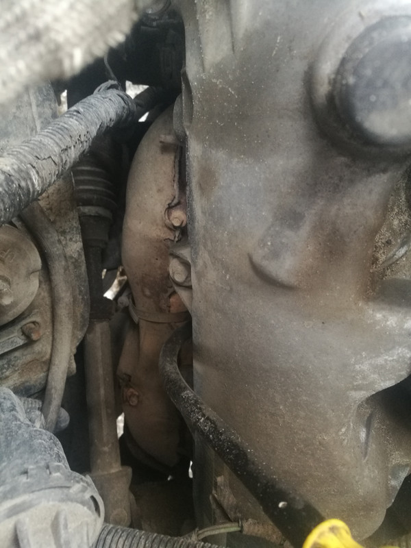

588450
Может быть стот решить проблему так.
588450, А что вы хотели сказать данной фоткой?
kvipal
 Подскажите номер этих пресловутых шпилек, как я понял у них замены были? Какие ставить? И подскажите сервис в Москве , куда со шпильками податься, где уже ,хотя бы, имеют представление и опят по их замене.
За шпильками - к Армену. Пока он на Арарат не махнул :)
Видимо что при попадании воды на горячий коллектор шпильки и лопаются, на скорости в приличную лужу или на мойке попадание воды на коллектор через арку реально возможно.
kvipal
Цитата: AL98RUS от 26 мая 2018, 21:55За шпильками - к Армену
Это кто и где?
А вода на мойке действительно из под колеса на выпускной коллектор легко попадает.

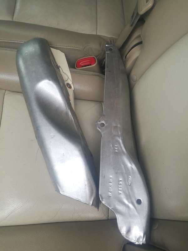

Пришли прокладки с рокавто
kvipal
Вот и экраны защитные подоспели. Спасибо Сергею. Вышло не дорого. Были такие.
теперь после замены будут такие.
По идее асе для замены есть теперь.
kvipal, а защита на те же шпильки крепится?
kvipal
Pavel_24, нет, болтики защит стоят сверху. Просто чтоб в комплексе все сделать и забыть. Еще брызговички для арок закажу, чтоб вода не летела на коллектор. В этом вся проблема. Три года назад уже менялись прокладки. Не хотелось бы к этому возвращаться опять.

kvipal,  а понятно , у меня такая хрень стояла , снег вечно на нее набивался , с лева в итоге потерял ,давно уже, с права еще стоит ,но тоже болтается на клипсах
kvipal, номера то этих железяк напиши
kvipal
#63
Pavel_24, 6L2ZA - R
6AA - L
