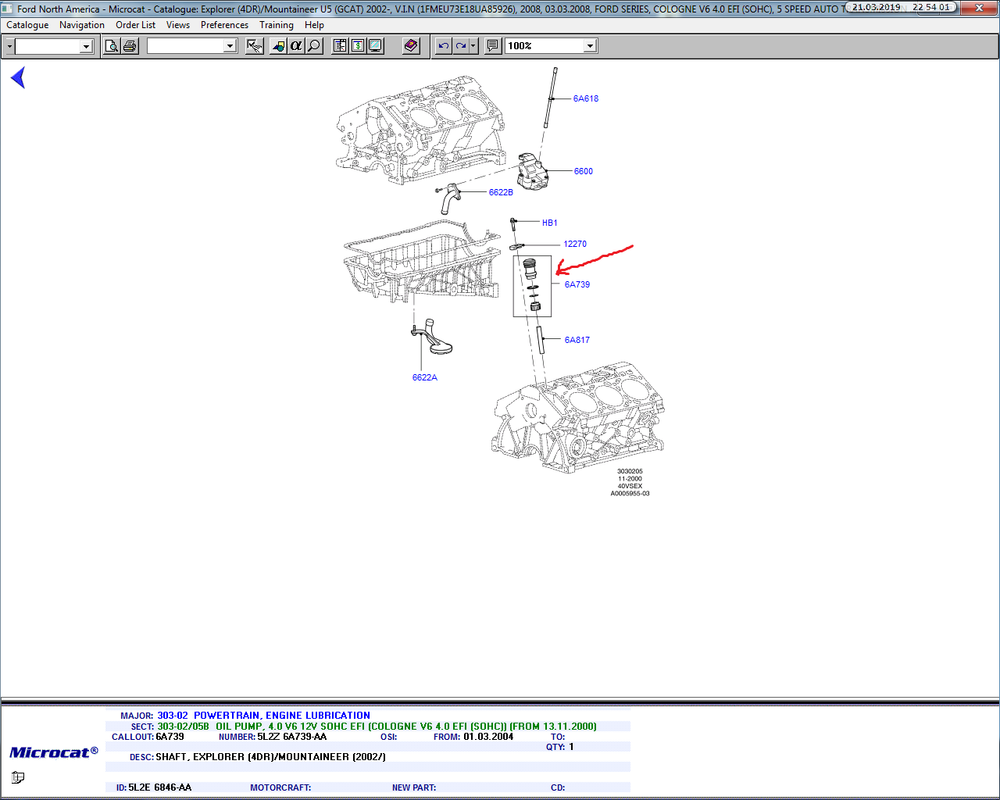

Zorg57, по маслонасосу вопрос, его и его привод стоит поменять при большом пробеге?
Zorg57
Вал - кусок металла он или целый или нет, там нечему изнашиваться. При каком пробеге стоит менять насос мне сложно сказать, при обозримых до 200-300 особого смысла нет. А с пробегами более в РФ машин нет  *par*
Ловили несколько раз падение давления масла по вкладышам балансира и по ГБЦ, и всего один раз была проблема с насосом (вероятнее всего масло было совсем не "той системы")
Как жаль, что т
Zorg57, уточнюсь, не про сам вал вопрос, про его привод тот что с косой шестерёнкой.
