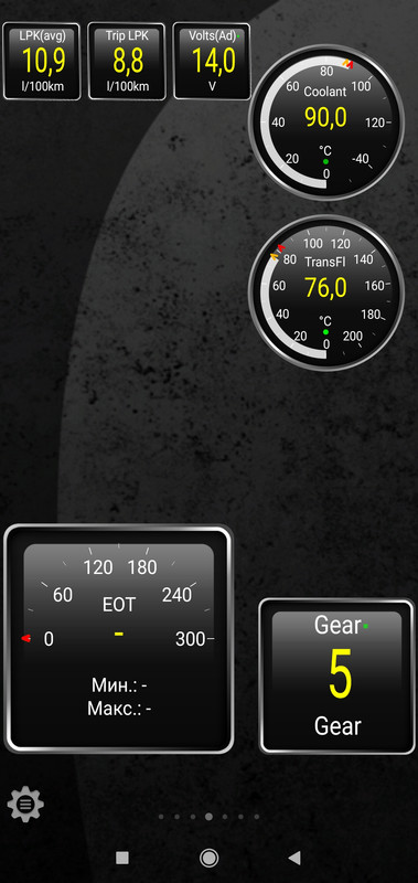

Не прошло и полгода а странности с температурой ОЖ проявились вновь - несмотря тема летнюю жару, машина прогревается, в городском цикле, до 80-85 гр. Неужели еще раз термостат? Что так быстро выводит его из строя? Подумываю для начала заменить датчик температуры, может он хандрит.
#121
Датошка, Вы как определили температуру ОЖ?
В Вашем случае на постоянно открытый термостат грешим?

Датошка
1. Стрелка на приборке чуть ниже уходит.
2. Через прогу:
86 гр. это максимум за сегодня. Обычно в районе 82 гр.
#123
Датошка, Вы раньше ответили, чем я написал. Ну если есть форскан, тогда проще.
Добейтесь на х.х. установления рабочей температуры, как писал выше. Посмотрите какие показания даёт форскан. Если на х.х. 92-95 Град. и стрелка на приборе в среднем положении, то датчик в порядке. На неисправный термостат укажет или долгое время прогрева ( но прогреется все равно до 95 град. и сработает муфта)или снижение температуры при движении. Можно при этом включить печку, тогда падение температуры будет более заметно.
Если прогревается быстро, но температура не поднимается до нормальной по приборе, то да, возможен датчик. Можно замерить его сопротивление. Значение не помню, под рукой нет умной книжки и программы сейчас.
Датошка

Благодарю за подробное описание! Все симптомы говорят о термостате. На 90 гр ОЖ не выходит. А в трассовом режиме температура понижается до 81, моментами поднимается до 86.
Есть запасной термостат, правда китайский, может его поставить...
Неужели ОЖ портит термостаты, за несколько месяцев. Такое вообще возможно?

Для начала решил заменить датчик температуры ОЖ на заведомо исправный. И как оказалось этого было достаточно. Установил старый оригинальный, который стал показывать на 10 градусов больше. Теперь температура в диапазоне 90-98 градусов.

Цитата: Датошка от 10 июля 2020, 20:51Через прогу
У меня такое ощущение что у Вас в программе температура коробки и ОЖ поменяны местами. У меня 86 градусов это как раз максимальная температура до которой в жару разогревается коробка. Обычно рабочая температура ниже 72-76 с. 92 это что то многовато для масла в коробке мне так кажется...
Вопрос: подойдет ли термостат от 3-го эксплорер ( на 2 датчика) на 4-й (где один датчик). Разьем датчика подходит, получается я один просто подключу и всё. Верхнюю часть которая развернута в другую сторону возьму от старого термостата ( он треснул покорпусу, перетянул болты))), вроде подходит.По болтам размеры промерял вроде расстояния одинаковые везде.
Датошка
Все норм, особенность эксплуатации, когда повышенная нагрузка (горные условия эксплуатации), то значение температуры меняется. А когда в городе, то как у всех.
