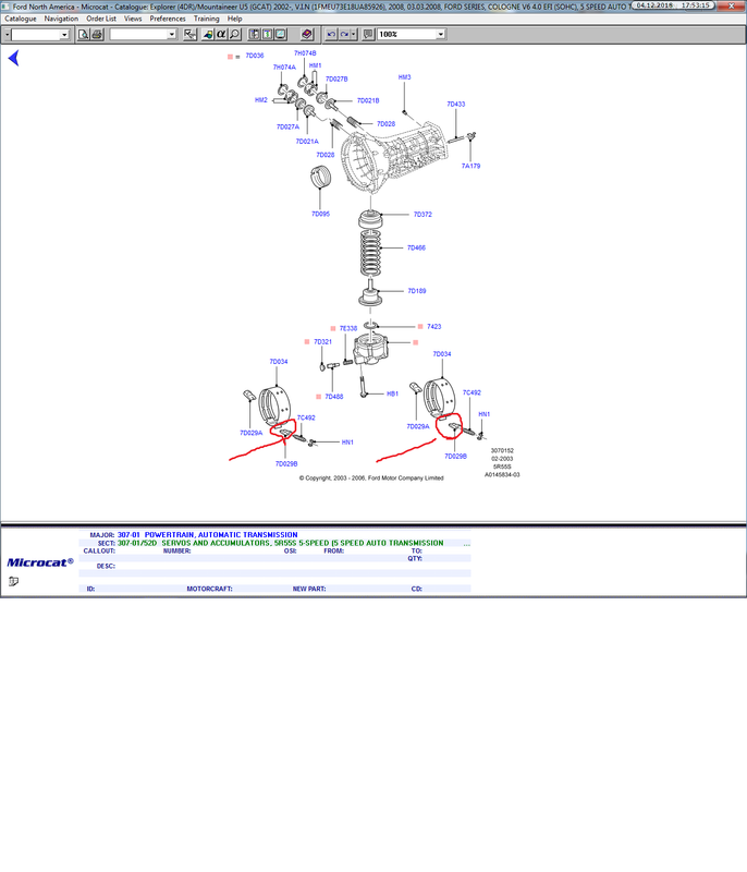

Здравствуйте все! Кто-нибудь может подсказать, если полностью выкрутить регулировочный болт с контргайкой, потом не будет проблем при вкручивании? Или механизм сместится и вкрутить не получится без разборки?
Igor_L,
Цитироватьесли полностью выкрутить регулировочный болт с контргайкой, потом не будет проблем при вкручивании? Или механизм сместится и вкрутить не получится без разборки?
будет проблема,между болтом и лентой стоит упорчик хитрый -вот он и свалится в поддон.Поставить обратно очень нереально без разбора потрохов *7*
красным выделил
