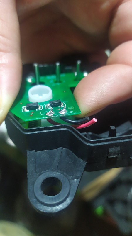

Lev950
NoPay
заменили
как всегда после ремонта остались лишние запчасти - параллон, вокруг белой елды на этом соленоиде.
чревато чем-то? лучше ещё раз разобрать и поставить его?

Мужики, проблему решил и уже полгода катаюсь-наслаждаюсь климатом. ;D Проблема действительно, как многие здесь писали, в актуаторе. Его нужно снять, проверить целостность шестеренок.
[smg align=left id=6949]
Если все нормально (как у меня было) вытаскиваем плату, переворачиваем её и пропаиваем контакты разъёма.
[smg align=left id=6950]
Именно в них была причина. Со временем пайка трескается отсюда сбои в правильной работе актуатора. Трещины достаточно мелкие. Я их обнаружил только при увеличении. Пропаял и все заработало как надо. Не спешите с покупкой нового актуатора - старый еще послужит! :-X

Всем привет. Где-то уже писали, у меня были не пропаяны ножки в разъеме. Новый зря покупал.

Пропаял разъем - все работает.
Кстати, перед тем как залазить под панель подключился читалкой и была ошибка (B2267 Right Side Blend Door Circuit Failure ). После съема и разбора актуатора выяснилось при визуальном осмотре, что шестерни целые и зубья все на месте. Промыл плату и шестерни, промазал токопроводящей смазкой компоненты и после установки обратно - ошибка исчезла.

vla-vesnin86
Всем привет, парни возникла такая же проблема у пассажира дует холодный воздух, снял правый актуатор все внутри чисто подсоединить на прямую моторчик оказался не рабочий как и советовали купил моторчик от 10 все установил подключил актуатр заработал ( ушёл в право) поставил все на место в итоге когда включаешь дуал ничего не происходит и выкидывает ошибку 2267 ( разрыв цепи) в чем может быть проблема??
vla-vesnin86, полярность у моторчика верная?
vla-vesnin86
#161
Да
Он получается вернулся в исходное положение т. е. Заработал. А когда поставил на место никакого движения от него нет.
Цитата: vla-vesnin86 от 05 ноября 2020, 10:55Он получается вернулся в исходное положение т. е. Заработал. А когда поставил на место никакого движения от него нет.
Вы плату осматривали через лупу, особенно место распайки входящего разъема? У большей части пострадавших именно в этом месте проблема, это микротрещины, которые видно через лупу при хорошем освещении и покачивании разъема, если это так, то просто пропаяйте нашим ПОСом.
Не очень понимаю, что такое «исходное положение». Для правого и левого приводов они различны. Это положения закрытых заслонок.
Можно покрутить моторчиком и измерить изменение сопротивления на потенциометре привода. Если в нем с контактами всё в порядке , остаётся разъём с проводами и -самое печальное - блок климата.
vla-vesnin86
#164
В общем открыл актуатор включил провода моторчик сработал один раз и все. Сейчас попробую пропаять плату скорее всего она
Может же такое быть, что одну сторону крутит а в другую нет??
В общем все пропаял ничего не вышло, как дуло холодным так и дует. И кнопка дуал вообще видимо не работает потому как при её нажатии никаких действий не происходит
Может есть продахранителт на эту функцию??

Мужики всем спасибо большое, заработало. Особое спасибо Владимиру он же Бродяга и Евгению он же rus862008 респект вам мужики.
А проблема была очень простая, изначально сгорел моторчик я купил от ВАЗ 2110 все внимательно посмотрел где плюс, а где минус в итоге это и стало роковой ошибкой. На актуаторе от ВАЗа плюс был черный, а минус красный
а на самом деле должно быть на оборот
Поменял местами полярность и все зашуршало, зашипело и заработало, ошибка 2267 пропала

vla-vesnin86
Я даже и не подумал о том, что в новой запчасти могут перепутать +и-))) а нет могут
Так ведь на фото хорошо видны подписи «+» и «-«. То есть ничего не перепутано?
vla-vesnin86
#175
От моторчика черный шел как + а красный как - ну я его так и припаял к своей плате а в итоге надо было наоборот
Актуатор с ВАЗа изначально бракованный
У них было с минуса моторчика на плюс платы и с плюса моторчика на минус платы, как-то так
