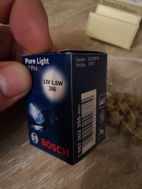

R2D2
#35
Цитата: Eternityman от 12 декабря 2011, 07:48По Вашему совету заказал лампочки в Экзисте, только цена в 250 рублей уже
В Кемпе (не реклама) эти
лампочки по 38руб.
Они называются OSRAM 2452MFX6, номер по каталогу Osram 4008321097118, цоколь BX8.4d-12.5
Там же есть аналогичные Philips, но они немного подороже.

Потухла левая сторона спидометра (как у автора). Купил лампу, поменял. Ничего не поменялось. Взял тестер, замерил сопротивление у визуально целой снятой лампы. Сопротивление 0, т.е. она не перегорела. У меня варианта два:
1. Хоть там и трудно перепутать, но мне это удалось и я заменил не ту лампу :D
2. Дело таки не в лампе.
Если не в лампе, в чем ещё может быть проблема?

kvipal
Одна лампочка потухла, купил бошевские. Комплект 10 шт, дешевле чем брать 7 других. На коробке не понятно зачем перечислены лампы осрам и филипс. Сделаны в Таиланде.
