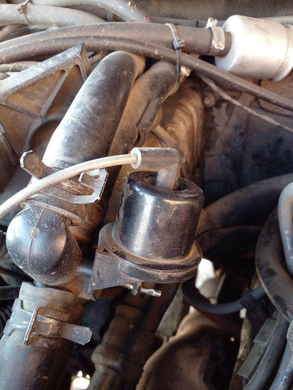

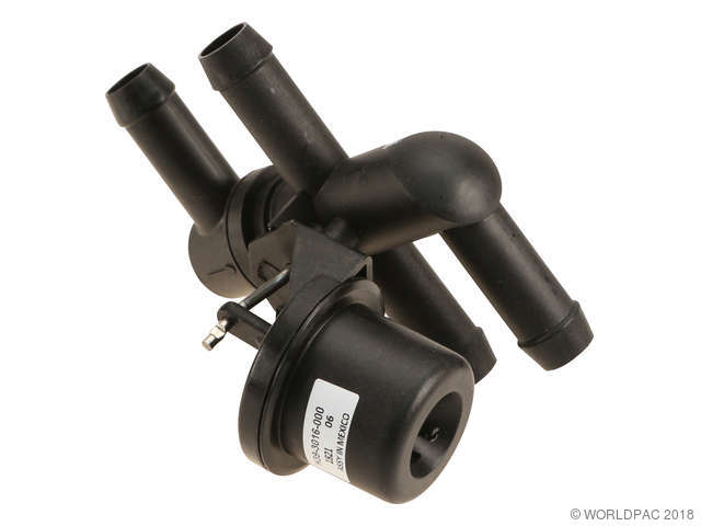

Armen_V
Привет, у меня наоборот, дует горячий воздух, Конд не включаемый, переставляю на холодное положение все равно горячих идет, думаю заслонка не работает переключение температуры. как добраться?  до заслонки, переключателья? думаю там что то сломано.
Haron
Цитата: Armen_V от 11 марта 2023, 13:56как добраться?  до заслонки, переключателья? думаю там что то сломано.
Получается, примерно также как и на Экспе тройки.
Вот, дядька американский на видео показывает:
https://yandex.ru/video/preview/12929601170877794613
И это же ролик на ютубе: https://www.youtube.com/v/UaaRHWoihPo
Armen_V
а как проверить вакуум? заслонку печки? оно всегда открыто....
Haron
Тепло/холод переключает электрическая. А Вакуумные рулят заслонками стекло/ноги/грудь/улица/салон. Попереключай режимы обдува в ноги, на стекло и так далее, вакуумные приводы должны шевелиться. Если какая-то вакуум камера не подает признаков жизни, то проверяй целостность вакуумных трубочек (обычно обламываются под капотом). На четверке как проходят вакуум трубки под капотом я не знаю. У меня тройка, и из под капота в салон вакуумные трубки заходят справа (примерно там, где у Вас на четверках блок управления двигателем стоит).
Armen_V
Haron
Вот обсуждение было: http://www.fordexplorerclub.ru/forum/index.php?topic=34956.0
Постучитесь в личку к AL98RUS, я так понимаю, у него схемы вакуумных трубок есть, и эту систему на Экспе 4 он, видимо знает.
