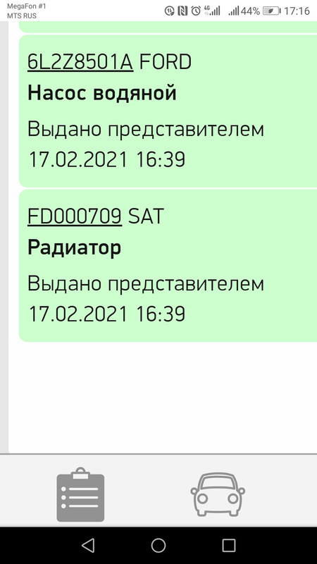

Заменил помпу и радиатор. Но антифриз похоже где то по чуть чуть уходит. Явного ухода из расширительного бачка не видно и красных капель под машиной тоже не вижу, но  когда обхожу машину со стороны двигателя и переднего пассажира чувствую отчетливый запах  "жареного антифриза".. .. Плохо что до этого все с нутри было облито и теперь в розовым налейте, не понятно старое или новое появилось.  Может рубки на задний контур или в печку (но в салоне не пахнет, раньке когда термостат или помпа текла в салон запах заходил)...
Кстати спасибо за помощь  в выборе запчастей. Помпу поставил оригинал  шла с прокладкой, а радиатор SAT поставил, встал как родной, единственное штуцера на коробку перекрутил  со старого.  В старом радиатор подтекало между пластиком и метал. радиатороми радиатор был "сбит" с посадочных мест..  Поэздки по лесу сказались. Сам алюминий цел.
Как удалось штуцеры перекрутить? Там резьбы разные.😲
Или SAT другой?

Цитата: Letchikov от 21 марта 2021, 08:52радиатор SAT поставил
радиатора хватит на пару лет , у меня через полтора года по сотам стал пухнуть т течь
Цитата: дмитрий 62 от 21 марта 2021, 22:11радиатора хватит на пару лет , у меня через полтора года по сотам стал пухнуть т течь
Я езжу с 16 года, как поменял, слава Богу проблем не наблюдаю
