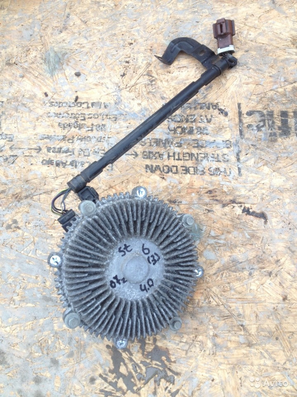

Шуруп, подскажи, пожалуйста, выскомуфту как проверить? На холодную должна с трудом проворачиваться?
Шуруп
Наоборот:
На холодную-крутящий момент на "вертушку-карлсон" практически не передается.
На горячую э-э-э "заклинивается" для для необходимого "кручения".
Датошка
Цитата: Шуруп от 05 августа 2019, 12:43
Наоборот:
понял. проверю.

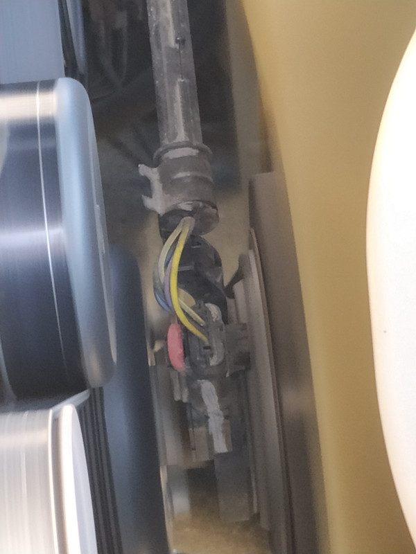

ВЫ проверте- если у вас  провода на вискомуфту. То управление от компа и многое ни так- как до 2006 г выпуска.
  У меня гофра и под ней спёкшиеся провода (4.6 2007г тритон)
дмитрий 62, все очень просто. Вода имеет свою, очень неплохую теплоемкость. Если бы не замерзала, ни чего лучше для охлаждения и не нужно. Дообавление спиртов делает антифриз незамерзающим, но смесь имеет меньшую теплоёмкость, т.е. при проходе одного и того-же объёма жидкости от блока забирается меньше тепла. В сети почитайте о свойствах антифризов,  информации много. А вывод один. Отклонение плотности антифриза всегда плохо.
Датошка
да, провода идут на нее.
александр577
Форскан вам расскажет . на сколько процентов загружена муфта. её обороты и исправна ли она . например На 12 процентов по форскану при 100 градусах с картонкой на половину радиатора ( чтоб проверить)   ) 900-1100 оборотов .          80 градусов 0 процентов.280 - 480 оборотов Неисправность муфты - ноу файл . похоже работает и.    Ошибок  форсканом  нет . Кондей на 4 временно не работает а по сему привязку к данному агрегату выложить не могу.Самому интересно.
