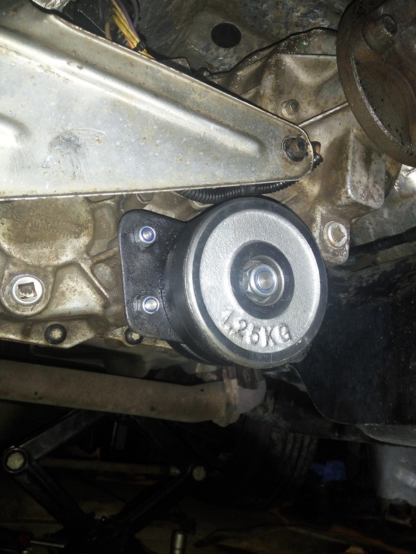

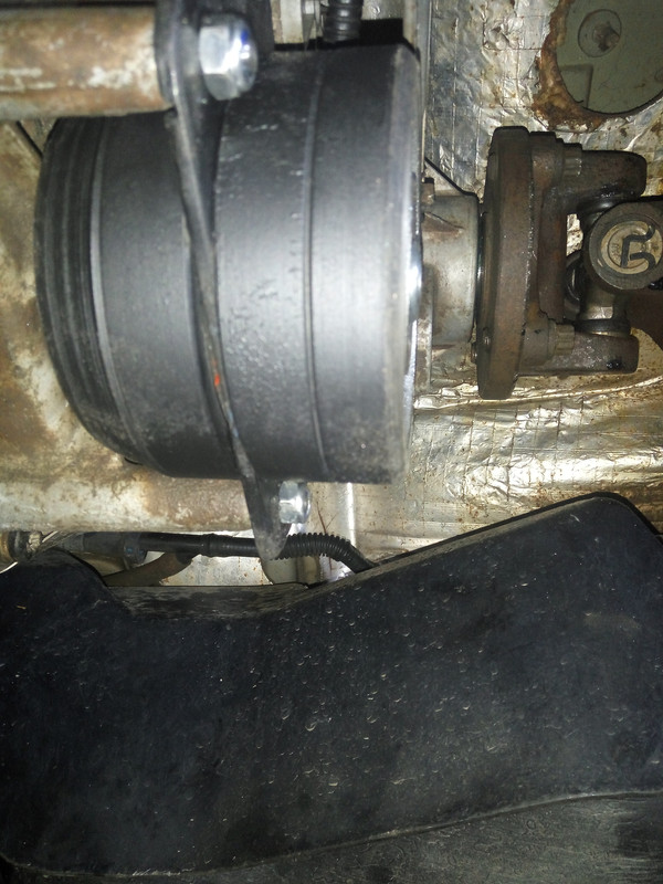

После проведенного ремонта раздатки, после анализа причин, которые привели к вынужденному ремонту. Отсутствие устанавливаемого в обязательном порядке демпфера вызвало мысли, о все таки, его необходимости.  Чем легче раздатка, тем легче ее раскачать дисбалансом от кардана.  Вместо удерживания от колебаний начинаем колебаться вместе с инициатором. Чем тяжелее тем труднее раскачивать при одинаковом усилии. Это физика. Все просто. Да и ставили его не просто так для красоты. Это потом видимо решили, а зачем ставить пусть быстрее едут на ремонт.  Ничего личного,  только бизнес!
С железом у нас тяжело, да и кругляк на 120мм просто так не валяется. решил применить блины от штанги. Все же есть вес, да и доступно. Заказал через инетмагазин привезли к подъезду. блины выбрал 1.25 кг и внутренний диаметр 26 мм наружный около 123 мм.  По наружному пришлось проточить до 110 мм. Ну и внутренний в крайних дисках в пакете проточил внутренний на 30 мм оставив по 5 мм до края. Для втулок которые удерживают соседние диски и через них проходит болт с круглой головкой на м14  высоту подгонял под пакет. Головку немного подрезал, что бы спрятать заподлицо с диском. Первый диск от раздатки сточил под углом около 50 градусов.  Что бы встало в место. Выточил 2х сторонние шпильки на м8 с промежутком большего диаметра на 10 мм. Просто из арматуры на 10 мм.

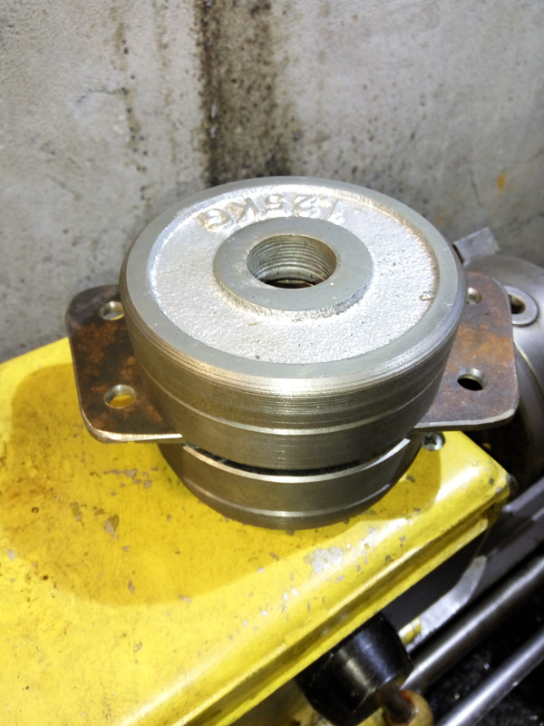

Пластина из листа толщиной в 5 мм. Отверстия разметил через лист бумаги. Вначале наложил на раздатку и продавил по отверстиям. И наложив на пластину накернил и рассверлил.
Резбы в стойках раздатки не было, нарезал метчиком на  м8 до упора.
Все делал по месту, ничего не замеряя. Приложил отметил, рассверлил.

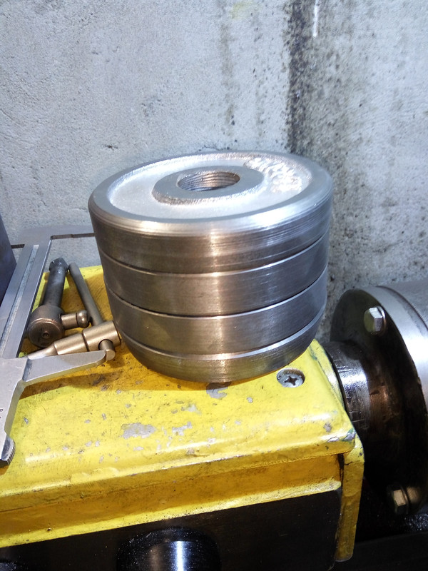

По стадиям изготовления.
Блины.
С пластиной.

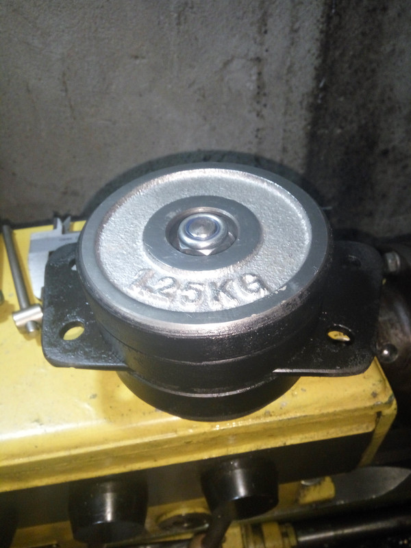

Шпильки.
Собрал, подкрасил.

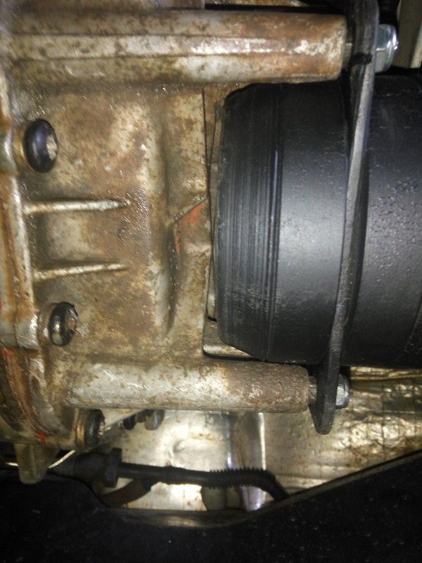

Установил.
Вид со стороны.
Вид снизу. Вровень с защитой моторчика привода.
Так встало от раздатки.
Бюджет: 20 баксов блины и сколько гайки болты не считал. Не много.
Еще доделываю новую опору под раздатку. Тоже в плане устранения недоработок, инженеров от форда.
Лень, часто менять запчасти из за чье то недотумкости.  Нам денег, за это не платят. нам как бы меньше ремонтировать. Пусть дольше ездит.  :)

Может я чего-то не понимаю, но чтобы не создавать резонанс обычно такие вещи ставят через упругий элемент, допустим резину. Она мешает колебаться всему этому делу вместе выпадая из единого контура.
А так выходит что ты добавил 5 кг, к сборе в 500кг.

Простое утяжеление? так можно ещё блинов добавить  ;) или вылить свинцовую - потяжелее будет и льется легко.

Не знаю, какие были причины ремонта раздатки, но, как мне кажется, данное утяжеление не несет пользы. То, что раздатка стала тяжелее, никаким образом не повлияет на балансировку кардана. А разбалансированный кардан даже в этом случае разобьет подшипники, как в раздатке, так и редукторе. Думаю, что если были подозрения на балансировку кардана, то нужно было балансировать кардан, а не увеличивать массу раздатки.

Уважаемые, вы просто как будто с луны свалились. Вроде, все смотрите мануалы и прочую документацию, а рассуждаете в отрыве от того, что там есть.
Во первых, у раздатки с начала разработки, инженера заложили в отливку, стойки крепления этого демпфера. Чем они рководствовались, тоже понятно. Сглаживать высочастотные колебания. Да и название еще раз для подкованных теретически - Демпфер! Эти  демпферы ставят не только на эту раздатку. Погуглите, если лень думать. И самое поразительное, что вы все подумали, что я изобрел корявый велосипед. Так с дуру.  *par*  Читаем мануалы, смотрим, что там нарисовано и думаем.  Суда по прениям, нет смысла обьяснять каким образом демпфер влияет на колебательную систему.
Да не нужно предпологать, что и кто там и как бы, что то сделал и делать вывод и чего оно такое.   *par* *par* *par*
Читаем, понимаем и по делу говорим.

Уважаемый! Если использовать резину то нужно вторую стороны резины к чему то желательно неподвижному прикрепить. Говорю по колхозному, что бы было доходчиво в тон так сказать.  Тогда резина работает как демпфер. Гасит болтанку того к чему мы ее прикрепили.  Но если, как в нашем случае разделить железо и раздатку через слой резины мы получим еще один болтающийся предмет на теле раздатки. И от толщины слоя зависит с какой частотой он будет болтаться. И очень хорошо, если в противофазе(это всегда против, в другую сторону от движения(мелкого))  И теперь самое интересное а если они станут равные.  И может даже помочь болтаться вместе. Ну если ,кто то там смог придумать как менять слой резины на ходу или ее жесткость то  флаг им в руки, это прорыв. Я так не могу и инженера BW не смогли. Еше раз пережевать? Или и так понятно, цепляем груз на конец удочки и пытаемся погасить тремор в руках.  :)
Заметьте, я отбиваюсь за нелюбимых и головотяпных амерских инженеров которые поставили туда этот демпфер!  :)   И чем они думали.   *par* Я иронизирую.  :)  Ставили по вполне понятным причинам.
Второе заблуждение 500 кг и плюс 5 кг  Да есть вес двигателя и коробки но они там далеко. За углом. Образно. Не забываем он весь висит на опорах и в горизонтальной плоскости уравновешен упором резины.  Но закон рычага никто не отменял. Последняя опора стоит на коробке. и от нее до кардана есть расстояние.  Ну если не просто так пересказывать,  то, что твориться в раздатке я уже описал.  В общем, все эти 500 кг вполне можно двигать рукой вверх и вниз за фланец кардана. А если совсем чуть чуть то и усилие совсем не 500 кг, а несколько килограмм.  Надеюсь, все могут убедится в этом сами.   :)   Ну вроде уже понятно.   Про гашение через упругий элемент.  Что там сказал Архимед дайте мне точку опоры и я сдвину землю. Но в нашем случае кусок резины к раме есть и он сам помогает вверх двигать фланец раздатки  все го лишь немного изношенной крестовине  тяжелым карданом. Ну про, это я уже разжевывал.  В теме про ремонт раздатки и про вибрацию и гул  на скорости выше 100 км/ч.

Ну про это частично описано. значит были проблемы в узком диапазоне частот вибрации элементов.

Все правильно, следить за крестовинами.  Следил постоянно. Тоже писал. И самое интересно что нет там большой выработки и сейчас. И смазка есть и пыльники целые.   Но вибрация пришла и разбила раздатку.  И весь форум ничего не пишет а чего оно так все гуру отправляют к колесам, ступицам. и крестовинам.  А замена их уже так мертвому припарка. Раздатка то уже приехала к ремонту.  Но про это молчок.  Даешь работу ремонтерам!  Так может все же подумать отчего микро перемещение в крестовине угробило раздатку. Ну тут каждый сам по себе.  я тоже надеялся на эти 500 кг. Машина надежная вон сколько веса. И раздатка то вон какая огромная. крепкая. Не может быть что бы вшивая крестовинка которая на вид как целая и не болтается угробила такую огромную раздатку.  И кто нам виноват, что они ее сделали на скользящих посадках. И даже в посадочном гнезде подшипника выходного вала к заднему кардану. Ну про это тоже писано. Если что непонятно в разборе полета спрашивайте. А про пятна на солнце не будем.  Если сейчас начинать рисовать графики нарастания колебаний и определять оптимальную точку приложения веса для вывода колебательной системы из попадания в резонанс с внешним воздействием. Станет все понятно, но не всем. Только разработчикам этой коробки. А мы так пинаем резину  она мягкая и надеемся на 500 кг. И В том же строю стоял.  А теперь перекрыл по всем фронтам этот вариант. Налажу и новую опору и забуду надолго про этот узел. А вы сами по себе, советуйте дальше как можете.  А мы как можем.  :) :) :)
Цитата: forddriver от 08 ноября 2018, 09:30Но вибрация пришла и разбила раздатку.  И весь форум ничего не пишет а чего оно так все гуру отправляют к колесам, ступицам. и крестовинам.  А замена их уже так мертвому припарка. Раздатка то уже приехала к ремонту.  Но про это молчок.
Как я посмотрю вы либо делаете вид, что не понимаете ситуацию, либо настолько умны, что Архимед, не говоря уже о других людях, нервно курят в сторонке.
Посвятите не понимающего, что в раздатке кроме всем понятных подшипников на выходных фланцах убивает кардан и что по вашему мнению будет защищать ваш демпфер?

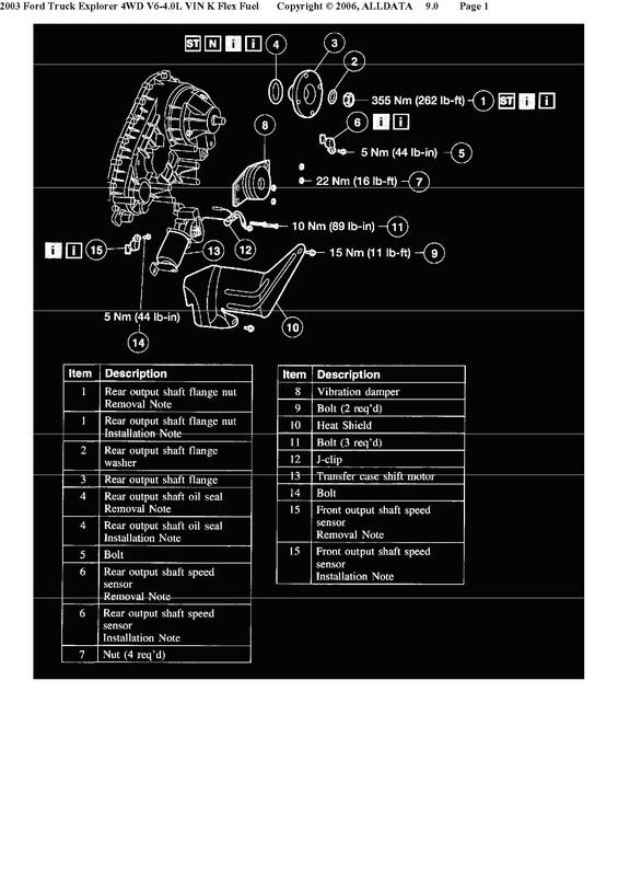

Цитата: goffin от 09 ноября 2018, 01:26в 11 посте на 1 фото раздатка от КIA судя по всему и как раз вместе с этим самым демпфером?
там же ниже приложена схема от Форда и этот демфер на ней присутствует.

А из чего сделан вывод, что демпфер на схеме из каталога из железа? Возможно он резиновый и предназначен для опоры на какой-либо элемент или для опоры элемента на него. И тогда и резина и дополнительная точка опоры для гашения колебаний.
