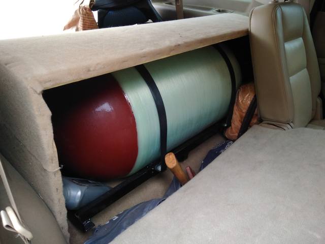

ГБО - метан. Тороидных баллонов под метан не бывает. Я правильно понял что 2 баллона стоят вместо 2х рядов сидений?
На глаз баллоны грубо по 100 л. Это примерно 2*25м3 газа. На 300 км пробега вполне адекватный расход, 16.6м3/100км.
Я не спец по ГБО, но у мен стоит digitronic, выглядит оч похоже.
Я бы снял один баллон чтобы был нормальный 2й ряд и ездил. В городском цикле это будет 100-120 км пробега на баллоне. Зато цена ниже в 3 раза.

Ребята, баллоны метановые, сам так подумал, потому как смотрел с телефона, а сейчас взглянув на компе картинка под капотом несколько смутила, возможно это все же пропан.
dedperded2025, Вы где живете? Сами заправляли ГБО, какой газ, знаете достоверно? Если это метан, то на мой взгляд, это не для наших машин, они слишком тяжелые, с большим и довольно прожорливым мотором. Метан это удел микро и малолитражек и уже совсем больших машин( грузовики, автобусы) где места для баллонов пруд-пруди, а на наших по городу, это езда от заправки к заправке, не говоря уже о конкретном риске, тем более при таком расположении баллонов, в случае их взрыва, шансов выжить просто нет.
GScobe
На баллонах надпись CNG only  (Compressed natural gas) 200 bar. Это 146% метан.
Насчет надо оно или нет, каждый решает сам. Терки выше можно почитать, повторяться не буду. Я езжю уже почти год на метане, очень доволен.

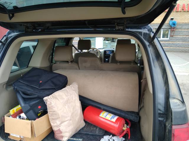

GScobe
У меня примерно так же расположен баллон, только один. Вместо 3го ряда. 110 литров. По городу это от 100 до 120 км пробега в моем режиме. Заправляюсь пару раз в неделю, заправка по пути находится.
Насчет 3го ряда и ночевки в салоне, за 3 года владения ни разу этим не воспользовался. А вот газом пользуюсь ежедневно. 90% пробега по городу и в ближайших окрестностях (дача и пр) - это все в пределах емкости баллона.
Ну и у нас в области на метане обнуляется транспортный налог и бонусы от газпрома. Окупаемость ГБО 9 месяцев в моем случае.
Багажник кстати хоть и уменьшился, но не критично. Например в поход с палатками-спальниками-котелками-дровами-прочим скарбом всей семьей (4 чел) ездим легко. Все входит.
Как то так
