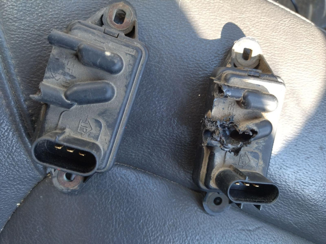

Ездил ровно три дня - зажегся чек - чтение ошибок и визуальный осмотр показал поврежденный датчик ДПФЕ - у него просто отгорели ноги трубочки которыми он вставляется в резиновые переходники.
Поставил китайский - через несколько дней вся приборная панель сошла с ума - стали сыпаться ошибки всевозможные в основном датчики, повысились обороты ХХ (1100-1400) и в итоге машина начала жутко дымить. :( ПРироду дыма я не могу установить - но, антифриз в норме, масло тоже в пределах разумного угарает.
Заменил ДПФЕ на оригинал с разборки (причем номер взял тот который стоял ранее на машине  а не который по VIN коду) - примерно месяц езды - отгорели ноги у датчика..
Сегодня все повторилось по кругу... Повышенные обороты ХХ - через некоторое время машина начинает дымить (после стоянки несколько часов) - заткнул очередным датчиком с разбора который был в запасе.. ХХ примерно 1000 -1160 .

Катализаторы на месте (пока)
Вот они, наверное, и начали забиваться.
Думаю что это и послужило причиной расплавления ног  у датчиков...
Что вызывает повышенные обороты ХХ и как следствие дым ? Съехавшие параметры ДПФЕ? :-\

Здраствуйте, это может быть и сам EGR клапан .Оно зависла в открытом положений и мембрана порвалось тамже. Вот и плавица ДПФе ,

Воздух где-то сосет, отсюда повышенные обороты. Клапан EGR похоже не работает, надо смотреть в динамике. Смесь слишком богатая, из тубы живой бензин хлещит. Все запущено, не знаю как слесаря могли такой двигатель отдать клиенту   :-X
