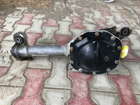

Демонтировал вчера передний редуктор для осмотра и переборки.  Процедура несложная, из каких-то особых инструментов потребовался только гайковерт  для откручивания центральных гаек приводов со стороны колеса. Выполнялось во дворе на площадке, с применением домкрата.
По последовательности - необходимо последовательно провести операции по снятию приводов, для этого:
  • поддомкрачиваем и снимаем колесо
  • Откручиваем гайку  крепления привода к ступице
  • Затем открутив две гайки тормозного суппорта, подвешиваем суппорт  к верхнему рычагу на крючке из электрода
  • Откручиваем (не до конца) гайку верхней шаровой. Упираясь в пружину подпираем монтажкой  верхний рычаг вверх и обстукиваем без фанатизма молотком посадку пальца шаровой
  • Как выйдет палец, откручиваем гайку и  выводим палец полностью отводим всю конструкцию в сторону и вытаскиваем привод из ступицы. Со стороны редуктора привод на пружинном кольце, поэтому упираясь монтажкой  в одно из ушек на приводе выщелкиваем его из редуктора
Вытянуть привод мешает стойка стабилизатора, демонтируем ее. Ранее ставил стойки от Mevotech,  с зелеными резинками- вывод полное фуфло. Одна уже отвалилась сама, а вторая  не захотела откручиваться. В качестве верхней гайки там используется широкая шайба,  на нее можно одеть головку, но она прикипела и грани слизались, пришлось резать болгаркой.
Так как автомобилем планирую пользоваться пока ремонтируется редуктор, собираю все назад после снятия обоих приводов
. В процессе снятия редуктора выяснилось, что стабилизатор мешает выйти одному из болтов крепления, пришлось также не до конца открутить крепления стабилизатора к раме с левой стороны. Ослабленный стаб немного сдвигается.
Далее поддомкрачиваем  левую сторону и снимаем передний кардан. Дальнейшее снятие редуктора проводим при поддомкраченном авто... ну просто я немного не помещаюсь под ним без приподнятия кузова  *par*
Во избежание повреждения шруса на нем, необходимо сперва отсоединить шрус, потом переднюю часть. Для выбивания корпуса шруса из фланца раздатки используем мягкую выколотку.
Чтобы при снятии редуктора не лилось масло, затыкаю чулки подходящими тряпками. Откручиваем три болта крепления, но вынимаем только два левых болта крепления и приотпускаем редуктор, так как нужно еще отсоединить дыхательную трубку от редуктора. Находится она не в самом доступном месте, теребил ее теребил и в итоге задубевший шланг треснул. Ничего страшного, заменим на подходящий. извлекаем третий болт и опускаем редуктор на землю.
На этом собственно все,  обдав редуктор из керхера, идем отмечать субботний вечер.

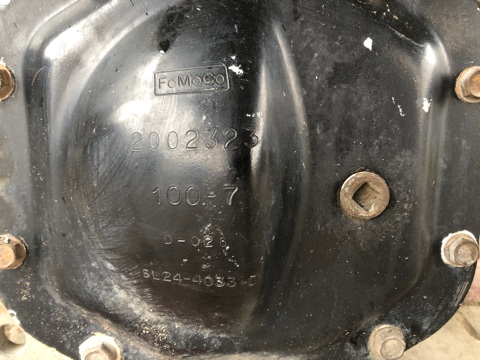

Сегодня собираюсь подразобрать, соответственно возникают вопросы.
 Если верить наклейке пара 3,73 , нужно ли проверять это по железу?
Нужно ли провести какие то замеры, пока редуктор еще в собранном виде?

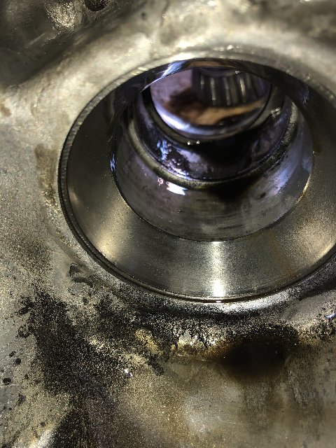

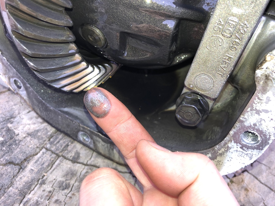

открыл крышку, на дне немного металлическая пудра в масле. Внешне внутри все выглядит очень неплохо, даже на зубах ГП не различим какой-либо износ. При осевом шатании корпуса дифа, нет даже намеков на люфт в подшипниках.

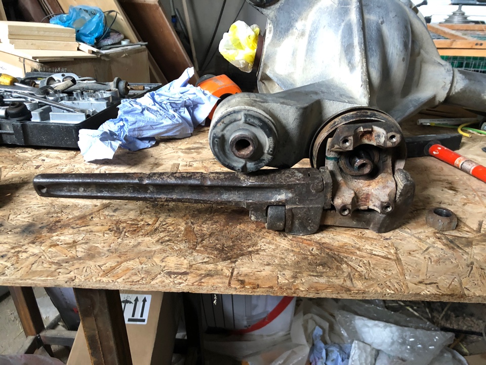

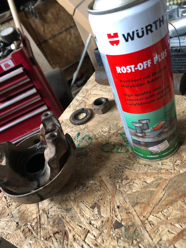

решил подразобрать заднюю част хвостовика.  Гайка далась дюже непросто, все решил самыми доступными инструментами и пневмогайковертом, чтоб стронуть гайку. Далее как уже писал Антон Транслаб, используя инструмент БРТ и головку на 1 1/8, открутил гайку считая обороты от отметки (на всякий случай).
Крестовина, политая Вюртом легко вынулась руками после двух легких постукиваний маленьким молотком.

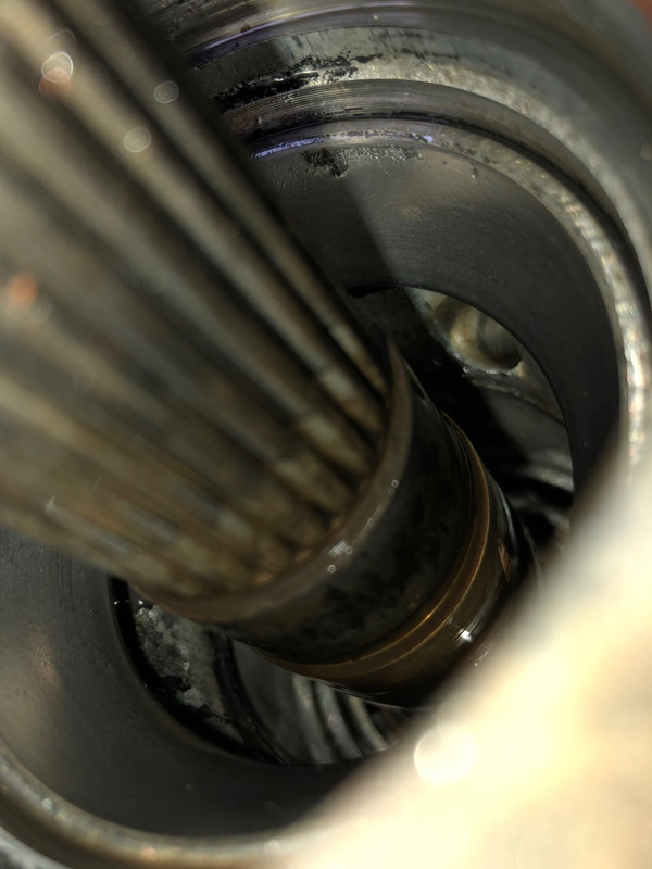

Сальник выходил не очень просто,  но такжеиспользуя спец.жидкость вылез.

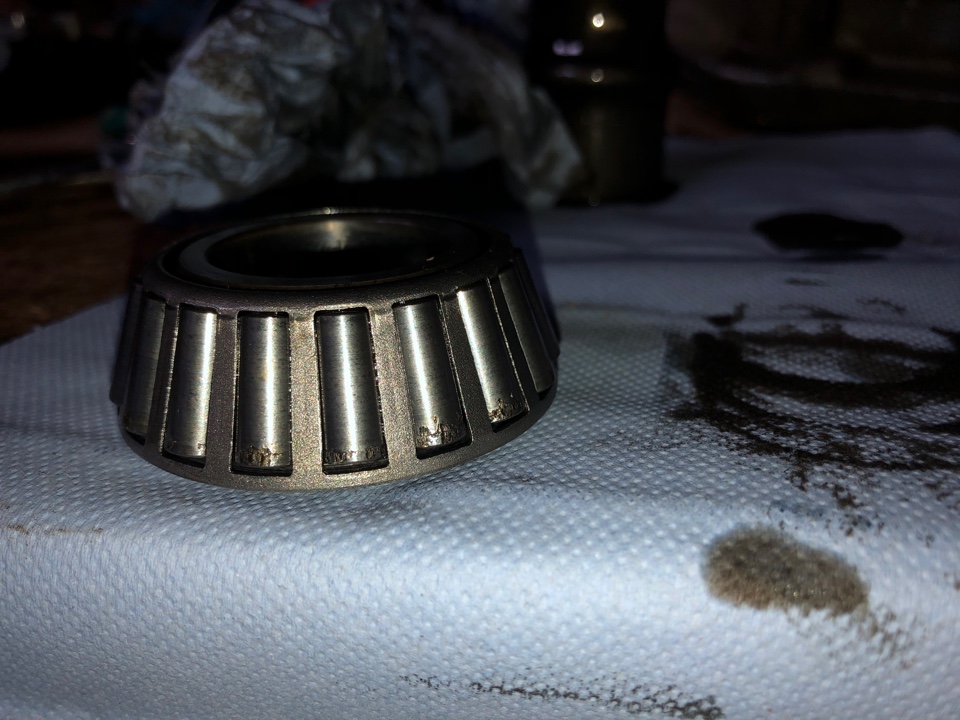

Итого имеем подшипник со следами питтинга на роликах, а также в одном месте такие же следы на внешней обойме.
пока придерживаюсь мнения о замене только этого подшипника с обоймой и сальника. Разбирать дифф. не вижу особого смысла
Ваши мнения?

Только подшипник не получится,нужно еще и втулку деформируемую......в общем нужно все по техинструкции.

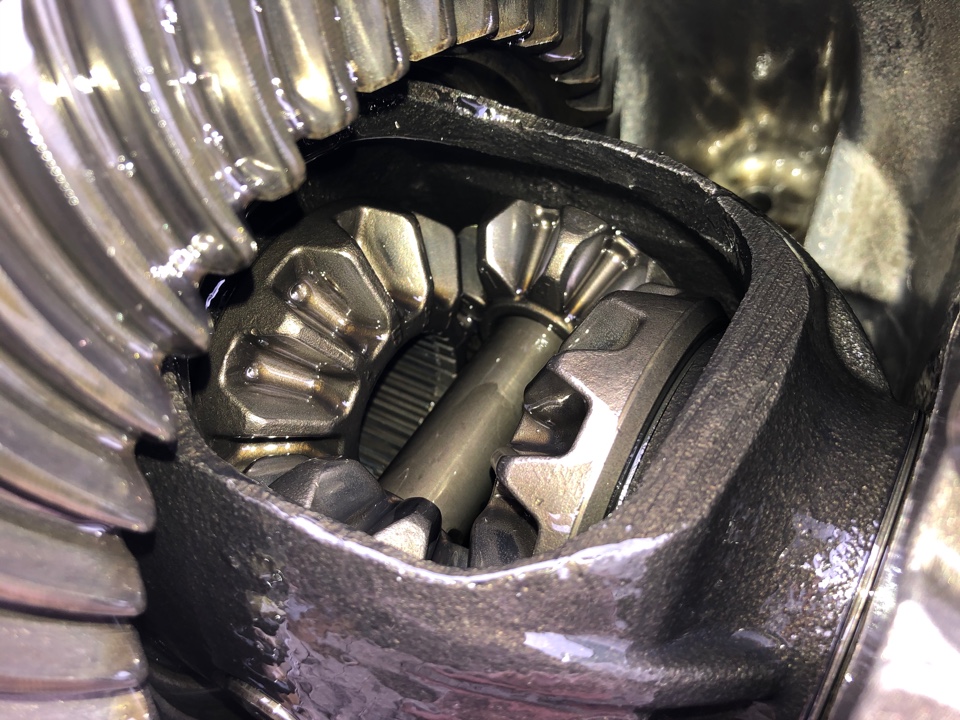

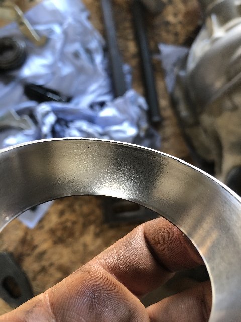

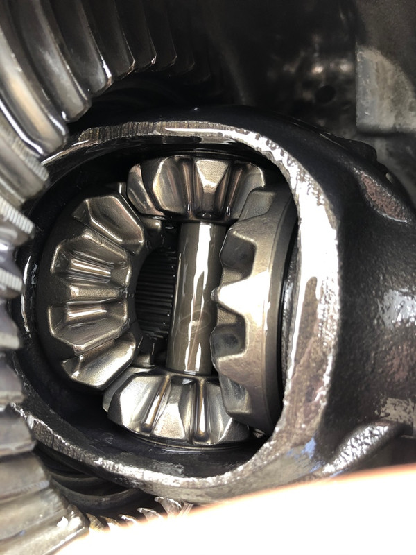

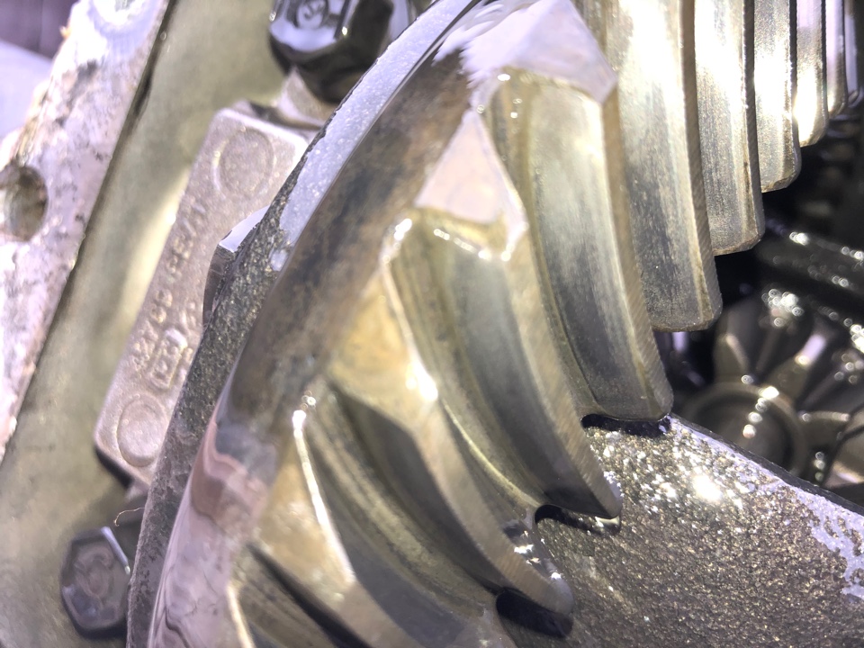

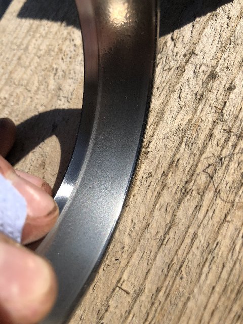

Разобрал  и вытащил дифф и теперь полностью подтверждаю его правоту. На дорожках всех  обойм виден некий муар и микродефекты, на роликах дифа вроде с первого взгляда хорошо, но при сьемке телефоном включилась вспышка, которая и засветила износ, на фото хорошо видно.
Возможно диф с такими подшипниками и поездил бы, но если делать то делать хорошо. Сейчас собираю комплектацию для ремонта, советы приветствуются.

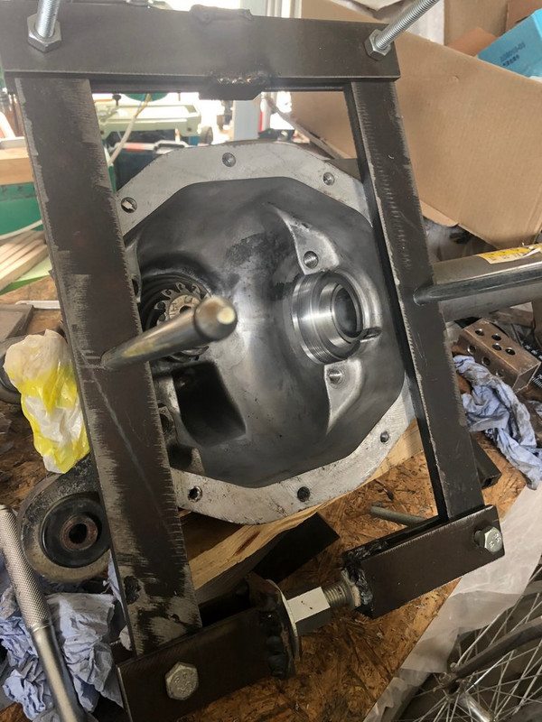

Попутно искал пресс по знакомым, в итоге спросив механика на работе услышал ответ что пресса нет, но есть одна штука, которая мне дескать понравится. Штука действительно впечатлила, очень универсальная, в комплекте три комплекта ног разной длины, на фото стоят самые длинные. Можно устанавливать как две так и три ноги, также в комплекте удлинители штока. Запрессовывает очень легко, видимо фирменная вещь дает приличное давление. В общем рассказывать про процесс особо больше нечего, все на фото. Наружные обоймы морковки подержал в морозилке и посадил латунными выколотками средней кувалдой, заходят со средним усилием.
Дальше на очереди создание распорного приспособления-рамы для  развода бугельных опор. Детали уже заготовлены, скоро продолжу

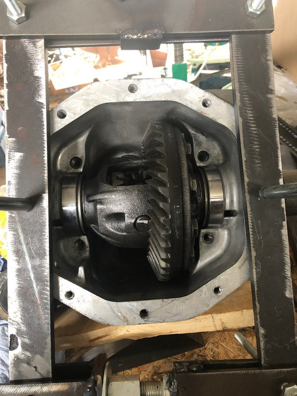

После продолжительной карантинной паузы продолжу. Для сборки редуктора изготовил пару приспособ, ключ для удержания крестовины для затяжки морковки, а также разжимную раму для установки в корпус дифференциала. ключ к сжл не фотографировал.

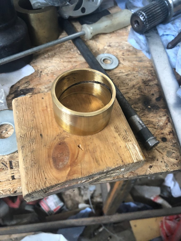

Так же изготовил и установил в длинный чулок бронзовую втулку

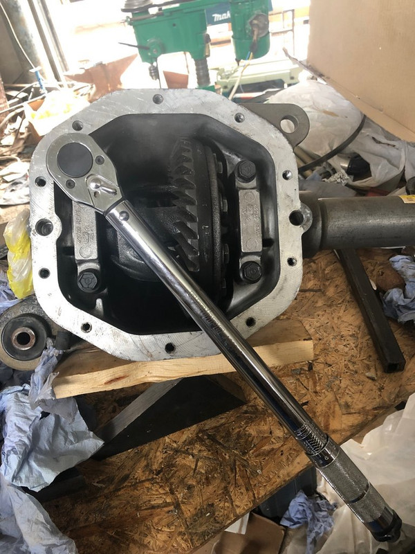

затяжку хвостовика контролировал по весам,прикрепленным на рычаг длиной 40 см. Формулы для пересчета момента в зависимости от длины рычага гуглятся в интернете. Так как увлекаюсь еще металлообработкой, то проверил еще так, как делают на шпинделях станков. А именно После затяжки долго крутил хвостовик мощным шуруповертом, подшипники и корпус  должны быть чуть теплые, не более.   Шайбы регулировочные не трогал, везде оставил те, что стояли изначально.
Проверка на дороге показала, что все отлично, шумов никаких нет. В принципе тема исчерпана, спасибо всем участвующим.
