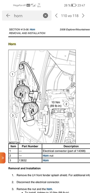

Добрый день други! Так как фото в теме пропали прошу подсказать место крепления клаксона снизу ничего не увидел. Или нужно снять защиту именно над колесом? Колесо нужно снимать для удобства?
driver19-69,  Второй пост в этой теме, не.. :)
driver19-69
Raptor, смутил 6 пост и отсутствие фото, под переднюю часть локера действительно можно снизу заглянуть, но там и не нашел ничего. Буду снимать целиком, а с колесом это не так удобно.

Снимать локер целиком нет никакого смысла, нужно снять левое колесо и нижнюю переднюю часть локера, это все что нужно сделать, вы ничего не улучшите, если снимете( с большим трудом и не без потерь) весь локер.
Проблема однозначно в контактах, с нашей жижей не дорогах раз в год или два это приходится делать, если бы контакт был на винте, то таких проблем бы не было
Там гайка на 10 ее не надо полностью откручивать, надо только ослабить и блок с обеими сигналами снимается

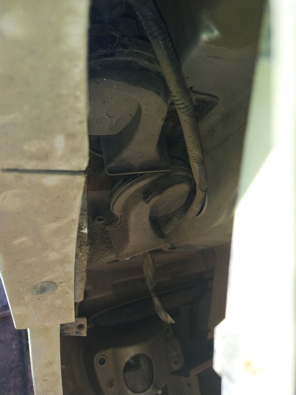

driver19-69
Только нижней частью локера доступ не открывается, верхнюю часть отогнул не снимая.
Высокая гайка на 10 открутил на несколько оборотов, кронштейн с клаксонами сдвигается
сдвигается в сторону фары и снимается вниз. Сразу не получилось сильно закисла шпилька
на на кронштейне, пришлось законтрогаить и провернуть, после этого снял.
Оба гудка отработали своё, один прогнил по корпусу до мембраны, второй развалилась
от окисления алюминиевая клемма внутри.
Я на ощупь залезал рукой.. Головой не получлось :D
Поэтому только передняя половинка снималась.
Я туда руку с телефоном сувал фоткал и смотрел где что... А потом  откручивал..
driver19-69
