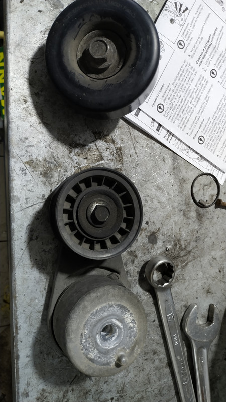

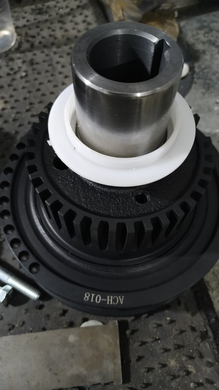

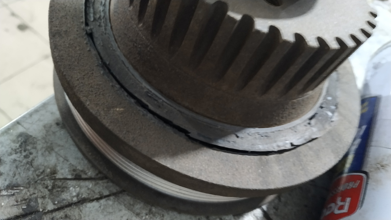

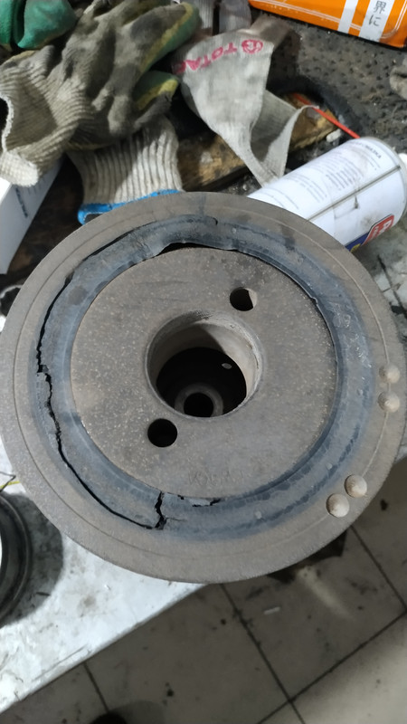

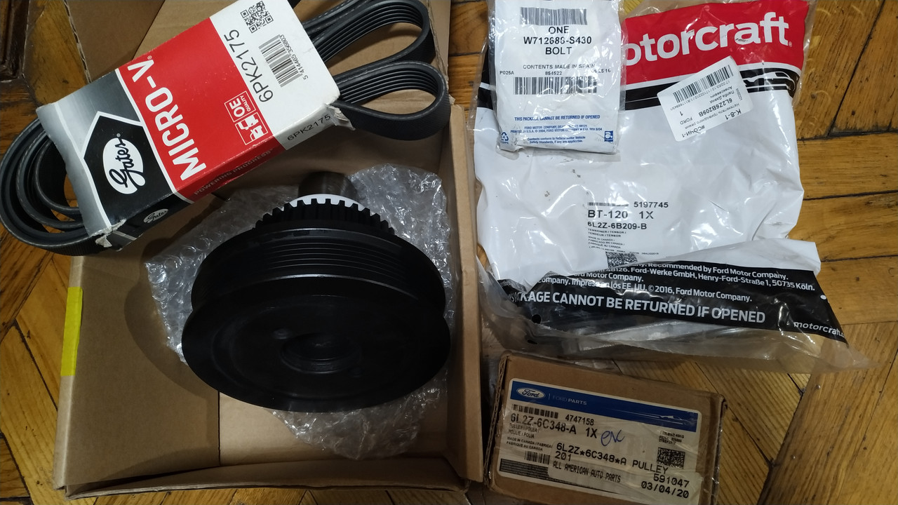

Были заменены: шкив, его болт,  ремень, натяжитель ремня и обводной ролик.
Номера деталей: RKPCH018 (NTY,  Польша), Болт W712688S430, Натяжитель ремня 6L2Z 6B20 9B,  обводной ролик 6L2Z 6C348 A
Шкив практически развалился на пробеге 150 тыс. км
