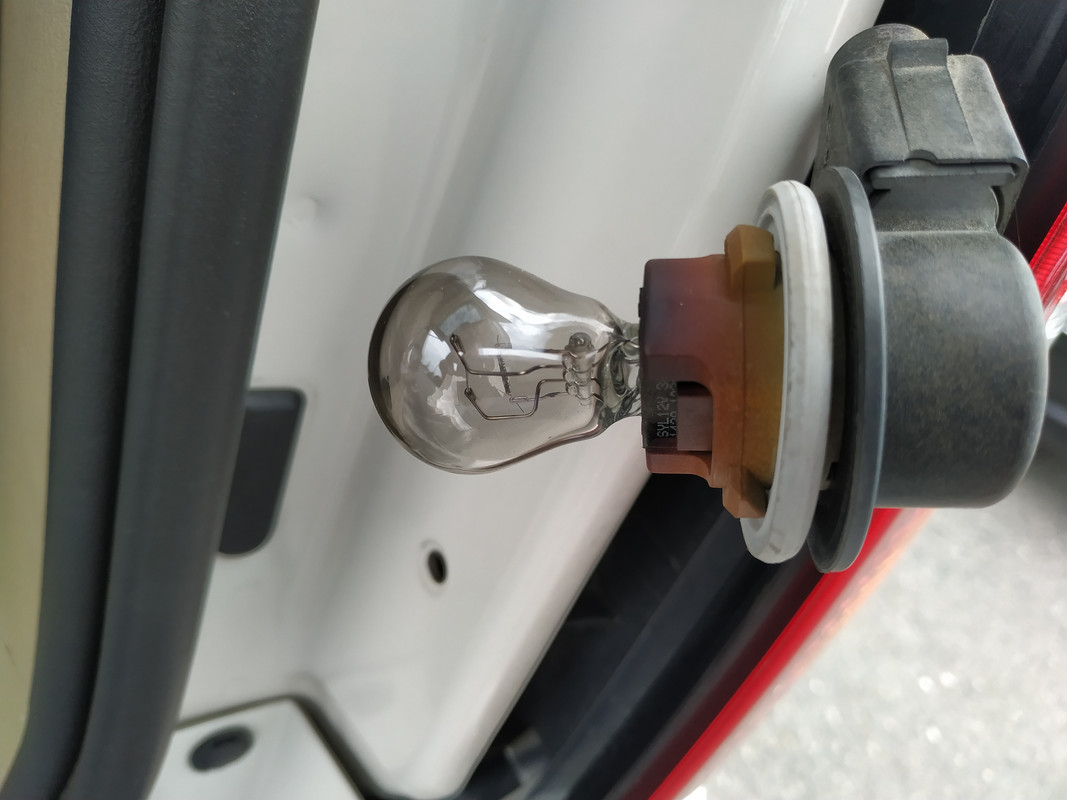

Не поленился и снял задний фонарь.  Патрон сгоревший. Так что его уже не жалко. Можно будет запилить и воткнуть японолампу, как у Алексея.

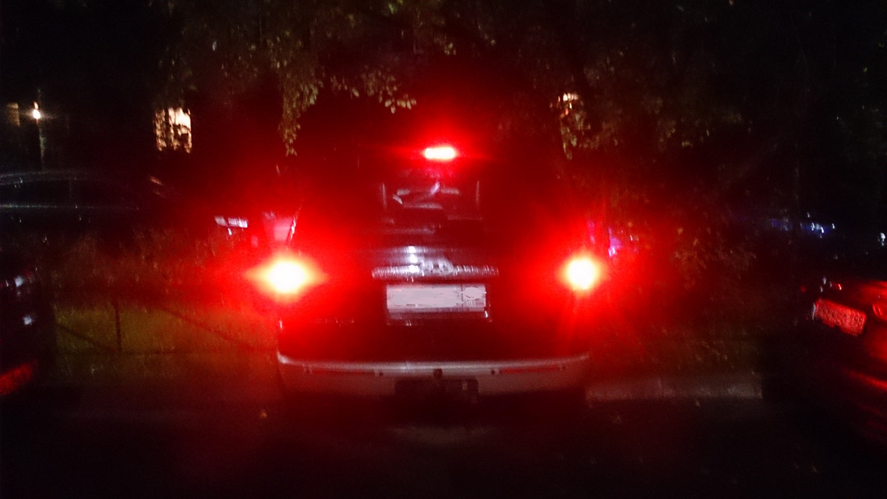

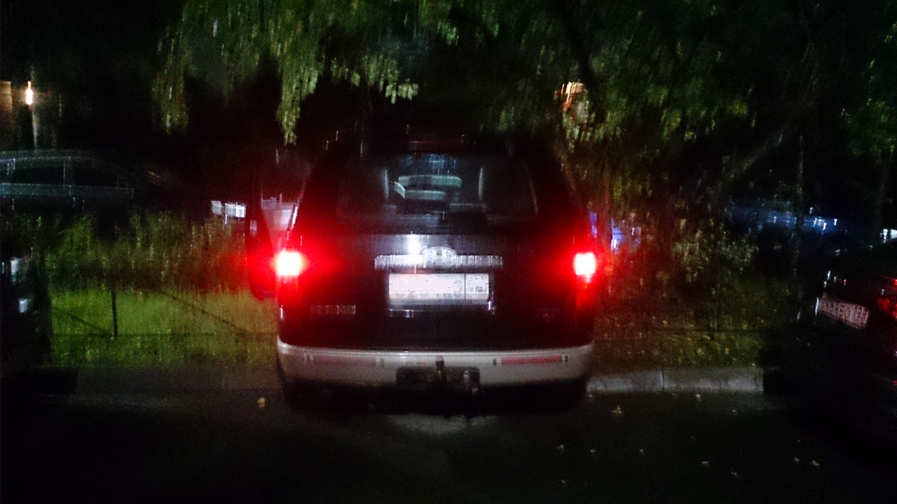

Датошка, Это не спасет, я ставил 5W21, один хер именно ими и просадило правый фонарь,  надо менять на светодиодные, я себе купил, по совету товарища Осрам с красными светодиодами, гарантия 6 лет, светят очень хорошо.
габарит
Стоп
