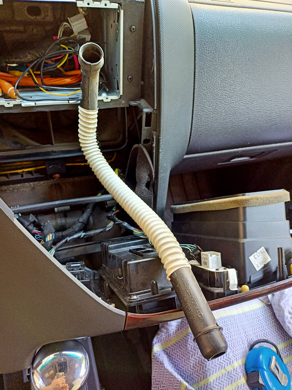

Добрый день. Не знаю в какую тему написать..) Снимал центральную панель, слевой стороны от центральной панели (ближе к рулю) обнаружил шланг, он не был ни к чему прикреплен. Для чего он и куда его прикрепить? :-\

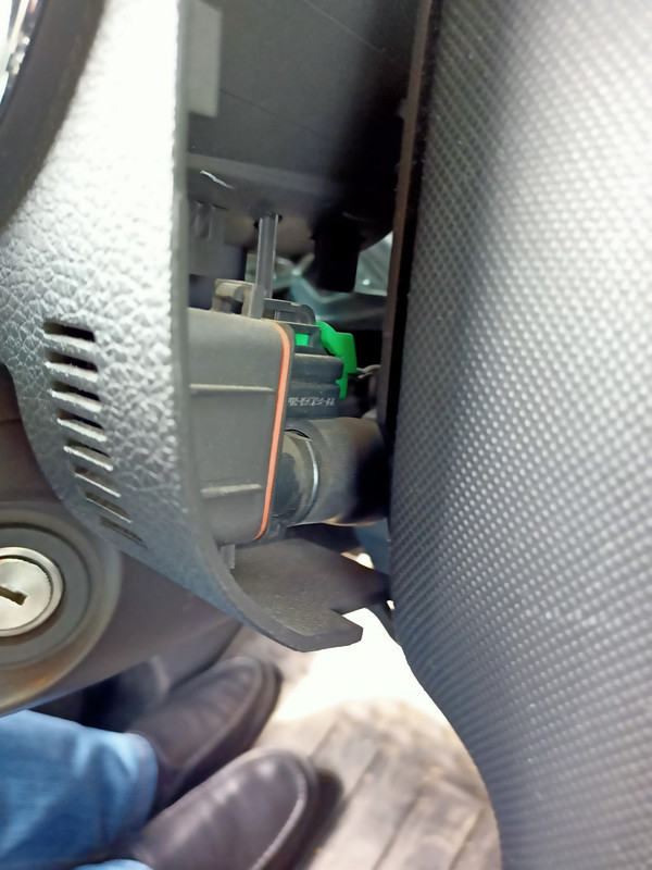

Похоже на трубопровод датчика температуры салонного воздуха. В работе климат контроля участвует. Сегодня такой в руках вертел, когда на братовой четверке щиток приборов снимал. Если сидеть за рулем, то примерно напротив правой коленки в в торпеде продольные решеточки выпилены - это заборный дефлектор для воздуха засасываемого через датчик температуры салонного воздуха. Один конец шланга с внутренней стороны торпеды надеть на датчик. Второй конец шланга уйдет примерно напротив педали газа вправо в недра центральной консоли, там в корпусе печки ищи подходящих под шланг размеров "сосок".
"Сосок" или дырку. Судя по фото нижней части шланга, его вместе со штуцером (соском) из корпуса отопителя выдрали.
Haron, не только похоже. Так и есть😂
Вот только куда второй конец - за 11 лет владения так и не удосужился посмотреть. В блок климата он точно не идёт, датчик температуры стоит где-то слева, ниже магнитолы.туда и трубка должна втыкаться.
sana555, ближе к полу смотри справа от ноги отверстие.

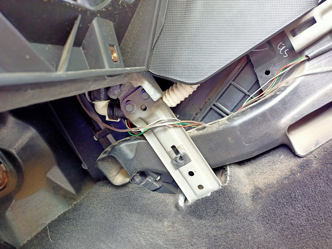

Всем спасибо, нашел, поставил..) Видимо случайно выдернул тогда, когда менял лампочки подсветки приборки 4 года назад.. *par*

Я бы открутил два болта и спрятал провода за скобу. А то может случится БУХ!

Цитата: rus862008 от 29 июля 2022, 19:42Я бы открутил два болта и спрятал провода за скобу. А то может случится БУХ!
Убрал, это видимо от газовой кнопки провода, монтажники..
Возможно это самовнушение, но мне кажется, что кондиционер стал работать лучше.. :)
ну почему же внушение, раньше клима брала данные температуры из под панели, теперь практически от водителя
