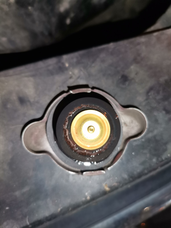

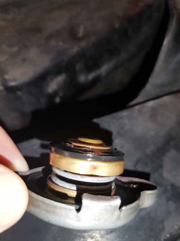

Специально свою сфоткал крышку
У меня следы герметика на крышке

Цитата: Raptor от 05 октября 2022, 14:30
dedperded2025, Если фото крышки правильно передает цвет, очень похоже на коррозийные следы. А у Вас антифриз какой был залит? Плотность мерили?
Антифриз Красный. Плотность не мерил.
#21
dedperded2025,  Меня терзают сомнения по поводу этого антифриза. Зашел на  на их сайт посмотрел спецификацию.
Спецификации Форда WSS-M97B51-A1 у него нет. Очень удивился что он замещает все от G11 до G13.
Ford однозначно определил для этой машины G11.
Состав разный. Но я и не говорю что нельзя заливать аналоги близкие по составу фордовскому.
Ну про цвет замнем, там у них и желтый, правильный цвет :D,есть с теми же рекламными характеристиками.  :D
Вообще почитайте просто для понимания.
http://www.fordexplorerclub.ru/forum/index.php?topic=916.90
Я это к чему. Явные следы коррозии. Скорее всего забиты каналы и т.п. окислами и грязъю. Промывать в любом случае надо всю систему. Что потом залить см. обсуждение.
Причина может быть разная. От той что упоминал о неподходящем антифризе для Вашей машины, до банального контрофакта или воды в системе.

И пробка под замену. Если пока жалко денег на новую, подрезать можно резинку по кругу, но это не
надолго, раздавит дальше.

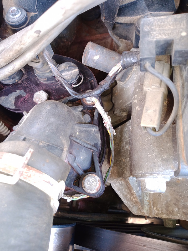

Еще вопрос. Может из за неправильно работающей крышки радиатора подтравливать тосол из под крышки термостата или где-то там рядом...??? (не могу определить точное место где выдавливает тосол на крышке термостата или патрубках...)
или все таки это хана термостату и под замену?

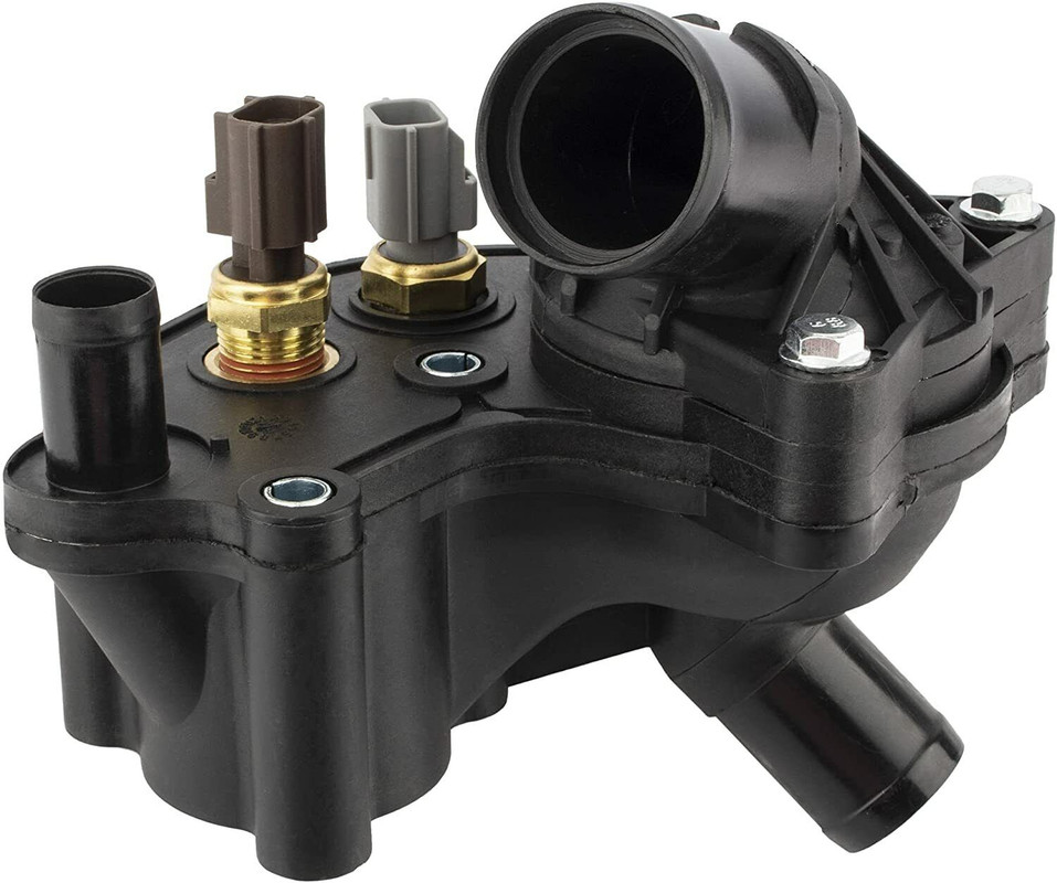

и вопрос. у меня на крышке термостата 1 датчик. а в продаже вижу что на крышке два датчика стоят. Подскажите что за датчик лишний и оно мне нада? )
dedperded2025, да ,надо менять корпус термостата - это болезнь наших фордов.На датчики не обращайте внимания ,воткнёте разъём (насколько помню в серый),второй останется холостым.У себя его вообще вытащил и поставил с родного заглушку,у Вас по фото видно
Дед обычно так и происходит. Крыжка не работает. Дальше ломает корпус. Потом  пока корпус новый ломает радиатор или помпу..
У меня прошло по кругу.. Корпус. Крыжка. Помпа. Шланг на помпу,  потом радиатор.
Если уж менять, то на алюминевый имхо.
Пластик в утиль.
Муромец., согласен,можно на али заказать,была тема

Подскажите что конкретно нужно менять? Верхнюю крышку и уплотнительное кольцо? или в сборе покупать весь корпус термостата???
Вот что из того что в наличии мне нужно?
