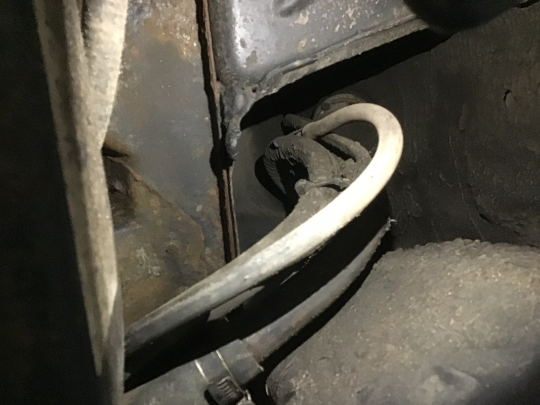

Про сапунчик ещё интереснее. Оказалось, что от вентиляции моста идёт шланг с клапаном на конце и идёт он вдоль шланга от заправочной горловины бензобака, клапан находится практически у самого подкрылка вверху, выше заднего колеса.
Думаю все таки поменять сальники хвостовика и правого привода, а потом поглядеть что будет с эмульсией.

Albert, до конца шланга добрался, где клапан стоит? На конце шланга, месте посадки клапана, часто образуются трещины. В этом случае просто надо обрезать 3-5см и поставить клапан на место.
ASV, я мыслю шланг совсем заменить на новый
Сняли шланг вентиляции. Он весь целый, клапан рабочий. Оставили на месте. Заменили три сальника и залили правильное масло. Будем поглядеть
