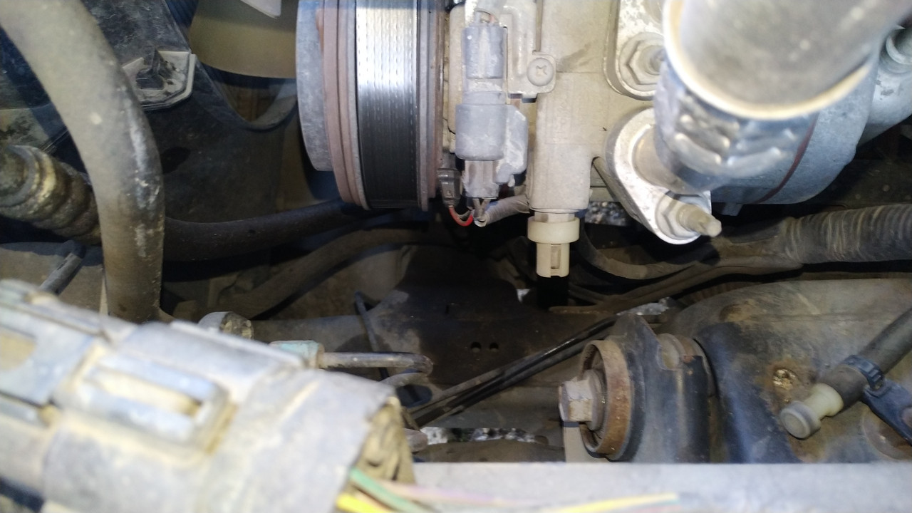

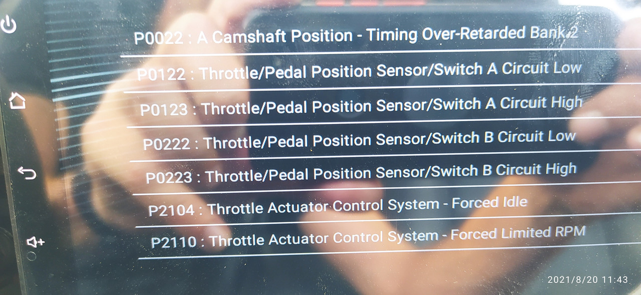

Всем здравствуйте! Подскажите куда лезть по ошибкам? Заменены цепи и все к ним прилагающиеся, фазовращатели и соленоиды. До ремонта был стук на горячую при малых оборотах, пропадал при перегазовке или перезапуске. В итоге обломало пружину на левом фазике и пробило клапанную крышку. При вскрытии нашел ещё и обломанный успокоитель на правой цепи. Всё заменил, недели не прошло опять появился тот же стук, только намного тише и куча ошибок.
Походу с проводкой датчика положения дросселя не того, попробовать там начать смотреть.
Дмитрий К.О,  проверьте разъем клапана фазера, короче фазер бак 2 у вас не работает , много вариков  есть почему, например натяжитель пропускает, или клапан завис от грязи , или сломали его при установке

Если имеете ввиду соленоид, то стоят новые, поломка и грязь исключены, ставил сам всё аккуратно. Натяжитель тоже вряд-ли, всё новое. С проводкой да, не внушает доверия
Самое противное, почему стук появляется на горячую при малых оборотах и подтраивает, на холодную работает идеально.

В общем заменил масло на Мобил 5W30, был залит Моторкрафт 5W20, из ошибок осталась только Р0022, и добавилась Р0420. Стуки на горячую пока пропали, не троит. Насос уже купил на всякий случай, ждет замены.
#8
Цитата: Дмитрий К.О от 01 сентября 2021, 03:27ошибок осталась только Р0022
она и была , ни чего не поменялось , как не работал у вас фазик или клапан ,Вы его соленоидом  называете, так и не работает , опаздывает с открытием выпускных клапанов по бак 2
