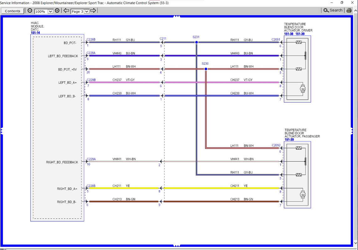

Подскажите где этот датчик
#19
Это дорожки переменного резистора на плате сервопривода и пружинные контакты на вращающейся части.
По напряжению на выводе 1 сервопривода определяется рассогласование между желаемым и текущим положением заслонки. Если с контактами непорядок, то HVAC просто загоняет в край сервопривод.
Можно в Forscan-е проверить работу заслонок.

KONSTANTIN
А напряжение на В1 меняется или хаотично скачет? тогда сам контакт резистора глючит
