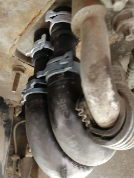

Цитата: Бродяга от 21 июня 2020, 13:14вход в заднюю печку:
Подскажите, что за шланг использовали, который соединяет магистраль со штуцерами задней печки? На фото хорошо видно, что он хорошо согнулся и не сложился при этом.
Шланг родной, я его не менял, не было причины
ama35rus
Подскажите, пожалуйста, где можно найти код этих шлангов? Весь интернет перерыл, не нашел. В магазинах запчастей есть похожие отечественные, но внутренний диаметр не тот.
Я бы поставил не родные, на сколько не тот диаметр? Мне кажется, что найти подходящие не должно быть большой проблемой
А если уже прямо очень хочется оригинал, то напишите сюда: http://www.fordexplorerclub.ru/forum/index.php/topic,12504.0.html
ama35rus
#85
Родной внутренний диаметр 16 мм, найти смог только 18 мм, обжал обычным червячным хомутом, пришлось сильно тянуть чтобы обеспечить обжим. По месту прилегания хомута произошел разрыв. Соответственно, пробую поискать оригинал и понять что по цене и срокам. Понять куда двигаться. Согласиться на оригинал или же продолжить поиски замены. Соль в том что они должны быть изначально отформованы под изгиб. Простой прямой шланг при изгибе складывается и перестаёт пропускать жидкость.
Цитата: ama35rus от 22 августа 2021, 13:12Простой прямой шланг при изгибе складывается и перестаёт пропускать жидкость.
Для этого вопроса есть несколько решений, 1) подобрать шланг приблизительно подходящий, с изгибом, 2) Шланг прямой вставляется в витую пружину, ничего не сложится, 3) прямой шланг подключается через угловой переходник-штуцер, после него еще небольшой кусок прямого шланга
ama35rus
Бродяга, огромная благодарность вам за отзывчивость, советы и рекомендации, таким и видится решение проблемы если не получится оригинал найти. По разборкам еще ищу оригинал. Если не получится найти, включу инженерное творчество :)
Имейте ввиду, что на трешке такой же шланг, насколько я могу судить
