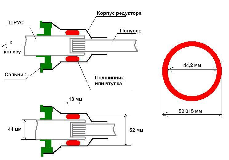

3. Вопрос по допилингу правой стороны чулка, чтобы трипод не болтался - в разных источниках пишут, что оригинальный подшипник промежуточной полуоси (который пластиковый) имеет внешний диаметр 52мм, а замена от тройки имеет внешний диаметр 50.8мм. Как же он там будет держатся? И про дополнительную втулку тоже в одном месте пишут 52мм, в другом 50.8мм. Кто ж прав-то.
Вот для примера 1) https://www.drive2.ru/l/474799358517182601/
2) https://www.drive2.ru/l/10377434/

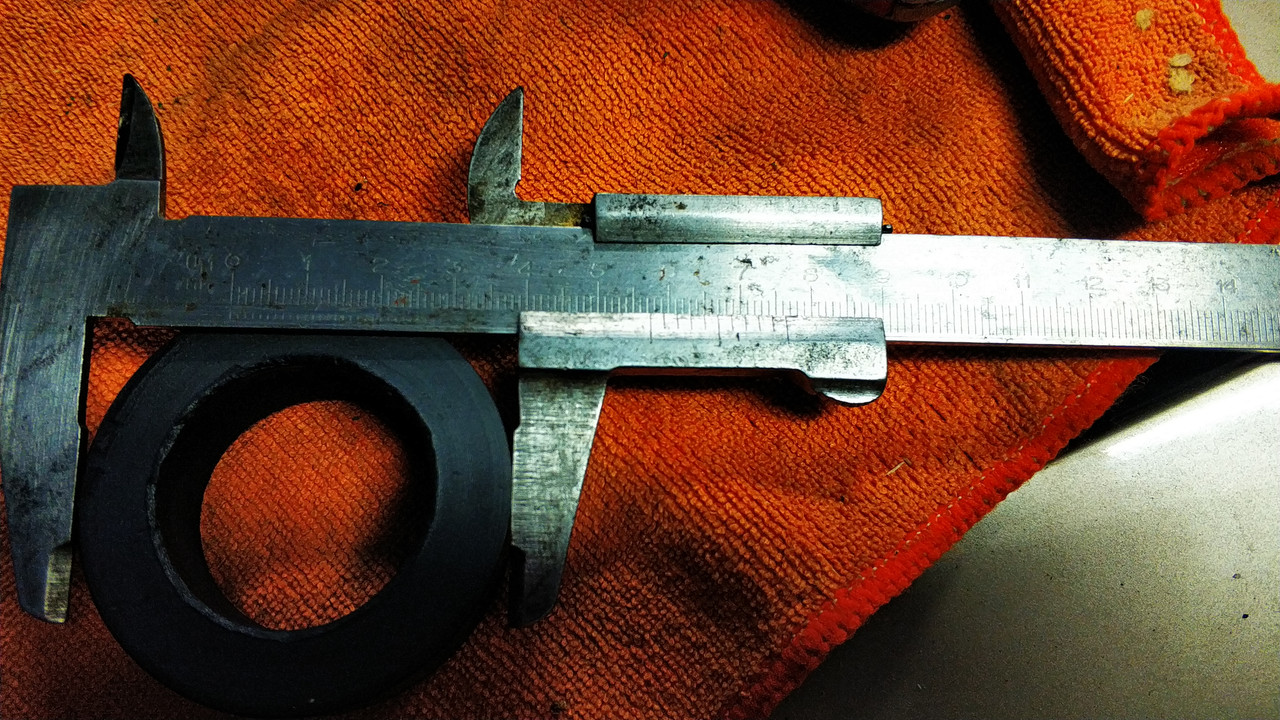

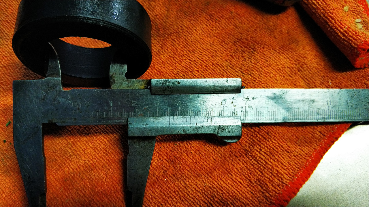

я себе точил по месту из
Графитного второпласта
Давно было, в году 10, с тех пор сальники не менял, размеров не помню , я кстати делал сразу несколько штук , надо глянуть куда дел , найду если фото скину ,нет значит нет

дело в том что все описывают подшипник который поддерживает полуось ,и стоит он внутри чулка , а точить нужно втулку которая будет поддерживать трипод

Тут же все идеально расписано и чертеж дан , я такое и точил на правую сторону
DmS
угу, а по другой ссылке человек пишет, что размеры внешний 50.8, внутренний 44...
А если там 52 внешний, то может игольчатый подшипник поставить, 52х45 ?

То что на фото это с левой стороны я точил сам из фторопласта , то что с права тоже сам точил , то что внутри стоит и держит полуось не думаю что его нужно менять на роликовый ,зачем , он из пластика из какого-то , и нагрузка на него ни какая
