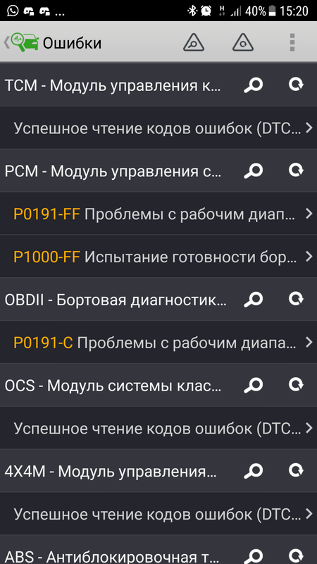

Ребята. У кого такой же двигатель. Посмотрите пожалуйста какое давление у вас качает насос бензиновый днём в жаркую погоду.
У меня снова стала ошибка вываливаться. Эмулятор установлен. Как пошла жара, так эта ошибка часто стала появляться. Похоже при езде на газе. Сегодня заправил бензин, сделал сброс данных АКПП , двигателя и 4х4. Таблицы адаптации правда сбрасывать фоскан что-то не даёт. Поезжу на бензине пару дней.
