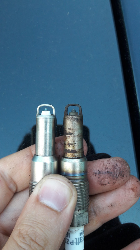

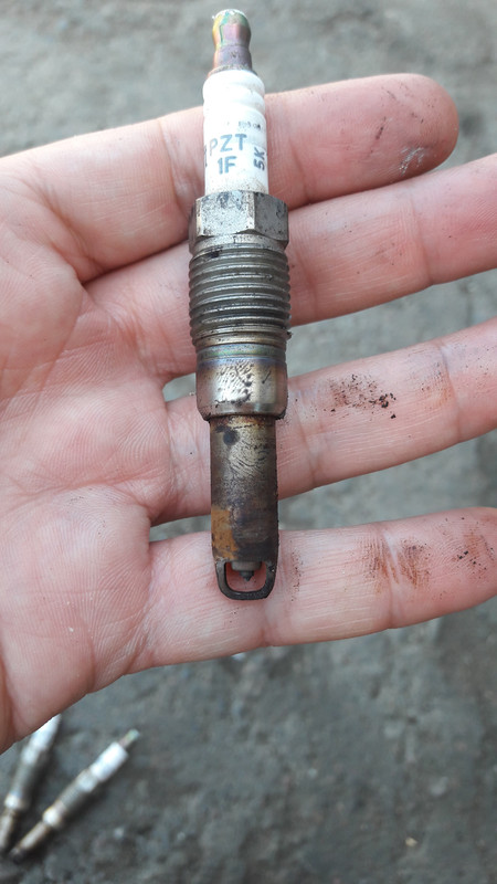

Ну и о звоночках которые мне подавал Форд.
За пару-тройку месяцев до поломки начались косячки
1. при резком нажатии в тапку, движок как бы захлебывается (списал на свечи, подходит срок)
2. При поездках на дачу еду на круиз контроле. Обычно выставляю 128 км.ч и шурую. Это где то 2300-2400 оборотов.
Раньше при подъеме в гору круиз ставил 3000, а выходя на плоскость сбрасывал обратно. Но в последние месяцы он тупил. При подьеме в горку плавал, то 2400, то 3000 с периодичностью в сек.5. (списал на очумевший круиз)

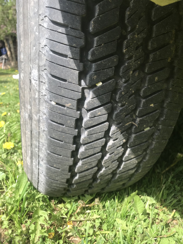

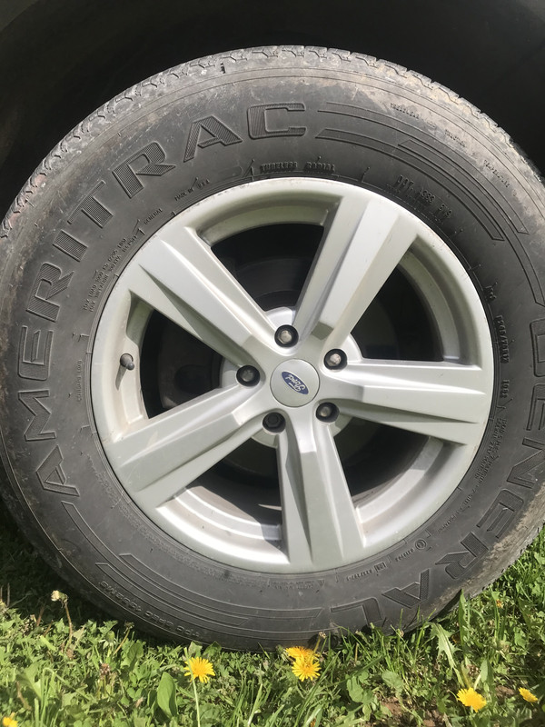

3. Увеличился расход на литр. списал на резину. Купил весной американку, которая на нашем рынке не представлена и инфы о ней нет.
Так что он меня предупреждал. Теперь все работает в штатном режиме. Расход вернулся в норму.
