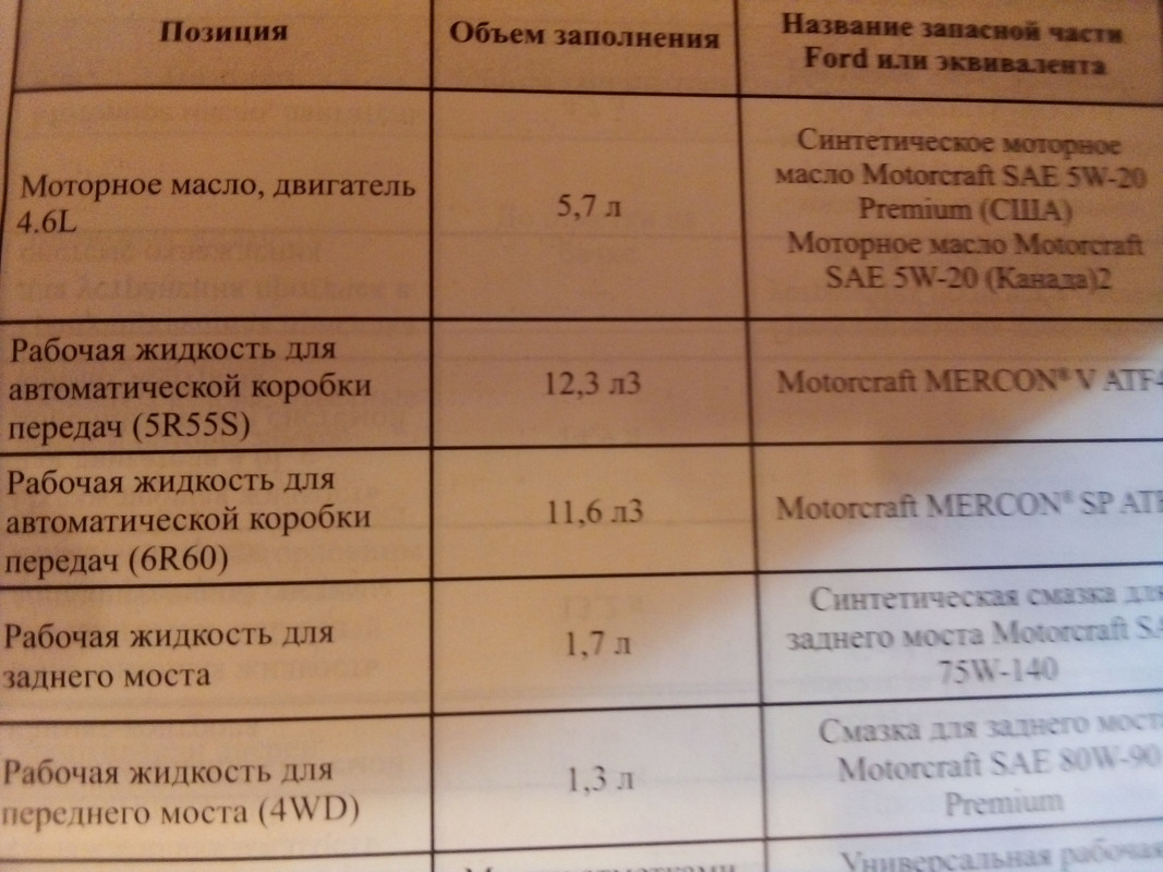

Где вы такие цыфры взяли? Сколько смотрел, везде показывают что в коробке более 10 литров. Вроде как 11.6 литра.Полная замена совсем не 7 литров. Выкачали все что вышло. Со шланга перед радиатором , как я понял.

11,6 это включая то масло что в трубочках. :-X
Цитата: Mvv-79 от 21 апреля 2020, 10:19Выкачали все что вышло. Со шланга перед радиатором , как я понял
:o и сколько вышло ?

залили ? уровень по щупу на паркинге выставили по верхнюю черточку ? нужно еще проверить уровень на прогретой , а стук ,не пинок ,стук есть ? как будто в кардане крестовина стучит ?
Где вы такие цыфры взяли? Сколько смотрел, везде показывают что в коробке более 10 литров. Вроде как 11.6 литра.Полная замена совсем не 7 литров. Выкачали все что вышло. Со шланга перед радиатором , как я понял. Сроки. Этот за 3 дня приехал. Остальные более недели.
Потому что уже не первый раз меняю и по этому утверждаю что входит 7 банок при снятии поддона с фильтром.
Если залазить дальше, снять плиту то ещё около 2 литров должно и так далее.
