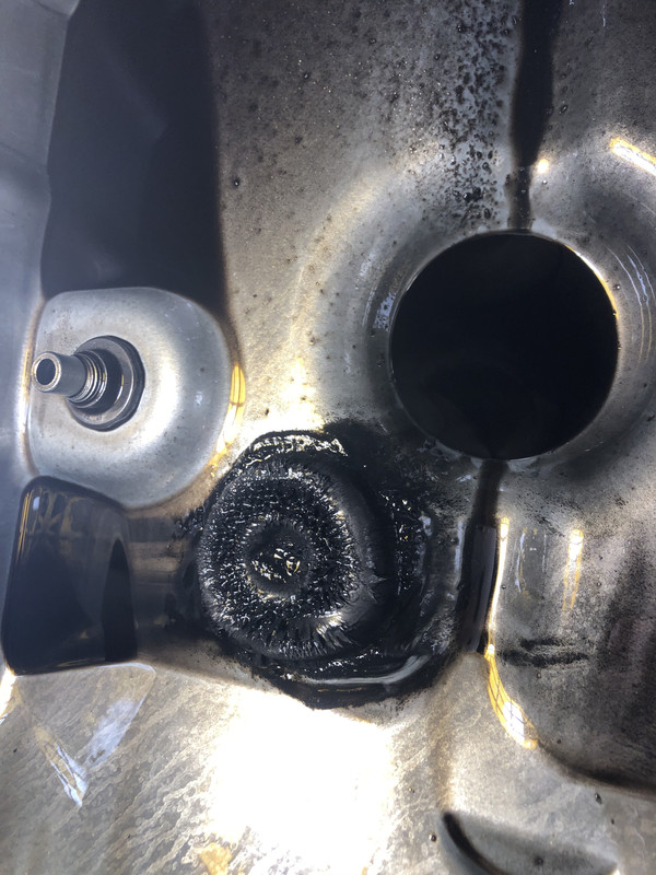

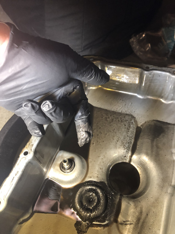

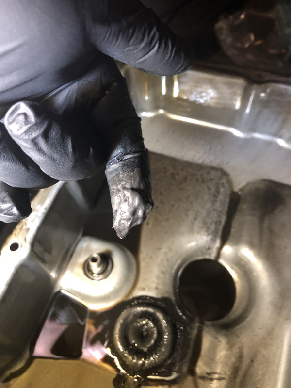

Починился в МАИ, уже почти месяц полет нормальный. Меняли диск сцепы, обгонку, блок соленоидов, и еще всякого, не помню уже. Все поменянное отдали. Так что у меня есть блок соленоидов 2014 года, кому надо обращайтсь, на сколько он рабочий не знаю, решил поменять на новый до кучи.

85тр, завтра, послезавтра приложу фотки
