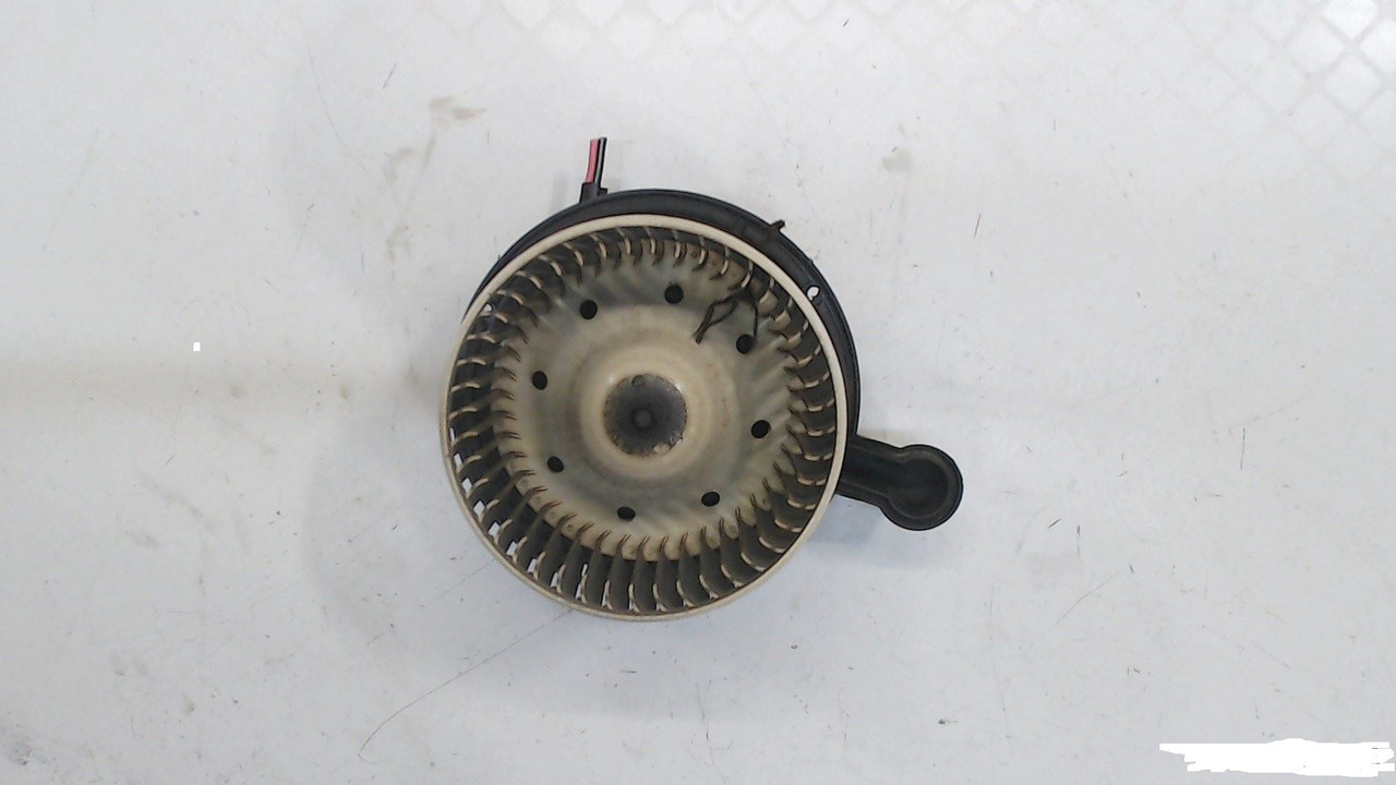

Может лучше так, Four Seasons 35061 ?
Он с крыльчаткой идёт? Или как на фото? Просто моя уже не пригодится ( высверлил посадочное отверстие.
Ну ёперный театр *7*, идёт без неё, крыльчатка продаётся отдельно.
Да не говори. Когда уже мотор был куплен и просверлен ( назад не вернёшь), обратного пути не было, нужно было машину приводить в рабочее стостояние )
Дешевле на разборке будет купить чем по отдельности собрать из новых частей, думаю рубля 3 будет стоить не больше.
