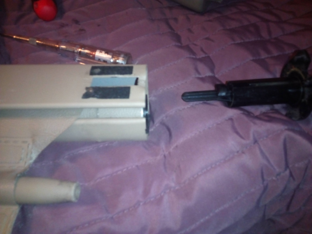

Сегодня утром вылезла очередная "кака". Ни с того, ни с сего, самостоятельно включился дальний свет. Сначала раздался щелчок, как-будто сработало реле и загорелся дальний. Встречные сашины были очень не довольны, а я никак не мог дальний выключить. Получилось раза с пятнадцатого. Вопрос: что сдохло и как лечить?  :-[
УПРАВЛЕНИЕ ПО УПРАВЛЕНИЮ ВСЕМИ УПРАВЛЕНИЯМИ РФ
Подрулевой переключатель накрылся скорее всего.
Alm@zoff
Цитата: goffin от 29 октября 2018, 10:20Подрулевой переключатель накрылся
Меняется полностью?
Цитата: Alm@zoff от 29 октября 2018, 11:28
Меняется полностью?
Он вполне ремонтопригоден  *par*  где-то тема была, как раз про дальний свет. Но нашим поиском, найти не получается.
Alm@zoff, народ вроде колхозил или как вариант есть альтернативы из не оригинала.
Alm@zoff
Цитата: Муромец. от 29 октября 2018, 11:32где-то тема была, как раз про дальний свет. Но нашим поиском, найти не получается.
Поэтому и спрашиваю...

west, по ссылке товарищ пишет про реле. На Э4 реле нет. Верхний ключ в SJB.
Костя, имей это ввиду.
yuer
Цитата: AL98RUS от 29 октября 2018, 15:21west, по ссылке товарищ пишет про реле. На Э4 реле нет. Верхний ключ в SJB.
если на Э4 переключатель аналогичен Э3, то там не надо так глубоко копать, там вопрос решается 2 шурупами и часом работы.
