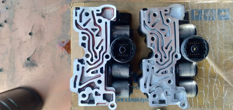

Toptip
#86
А разница в чем? По каналам и внешнему виду - идентичны, только крышки соленоидов поменьше. Возвращать его не выгодно, но и в запчасти использовать боязно, может чем-то не сойтись. Почитал по нашим сайтам, вроде бы пишут, что они использовались с 2002(?), по 2004(?), И не взаимозаменяемы, а у америкоса стояло - по 2010, только там спорт-трак был. Жалко с той стороны не сфоткал свой номер, придется поддон снимать, чтоб посмотреть. Хотя и менять уже не очень хочется.
Хотя бы это различие, не аргумент?

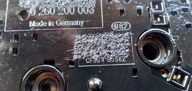

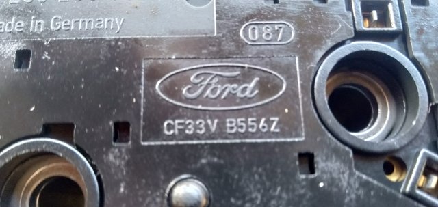

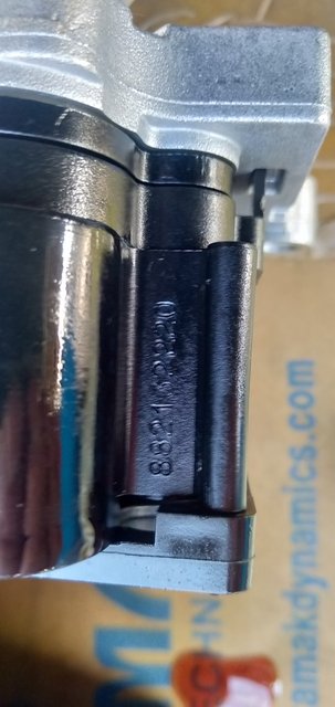

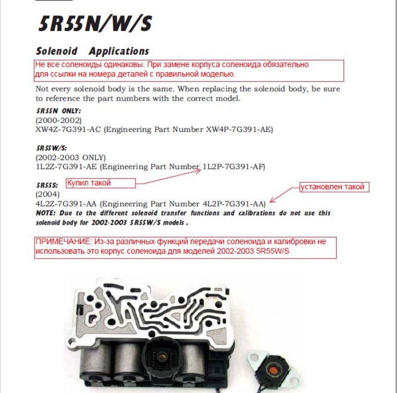

Заказывал блок соленоидов, пришел с номером 0 260 200 002
Снял поддон а у блока другой номер 0 260 200 003
Внешне блоки одинаковые и все остальные номера на блоках так же одинаковые
В общем раз снял поддон, заменил фильтр, поставил новый блок, залил масло свежее Меркон 5.
Первые переключения на месте были плавные, а потом все началось толчки на c D на R. При движении задняя включилось с задержкой и очень резко. Четвертая передача вообще пропала двигатель набирает обороты а машина катится как на N. Вернувшись с тест драйва вернул на место старый блок соленоидов.
Не подошел....

Снял потому что еще и номера не совпадают стоит 0 260 200 003, а купил 0 260 200 002.
Первые переключения после установки были просто идеальные. После третьего прохода по передачам началось бешенство коробки. Заднюю передачу включаю машина на месте стоит. Потом сильный удар... и по трассе 4 передачи вообще нет обороты растут машина катится накатом. Остановился и вообще заглохла. Завел покатался по улицам 4-ой передачи нет.
Посмотрю ошибки сегодня.

Нашел в мануале информацию по БС и взаимозаменяемости.
В каталоге SONAX так же указаны разные номера БС для АКПП разных годов выпуска.

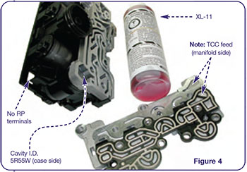

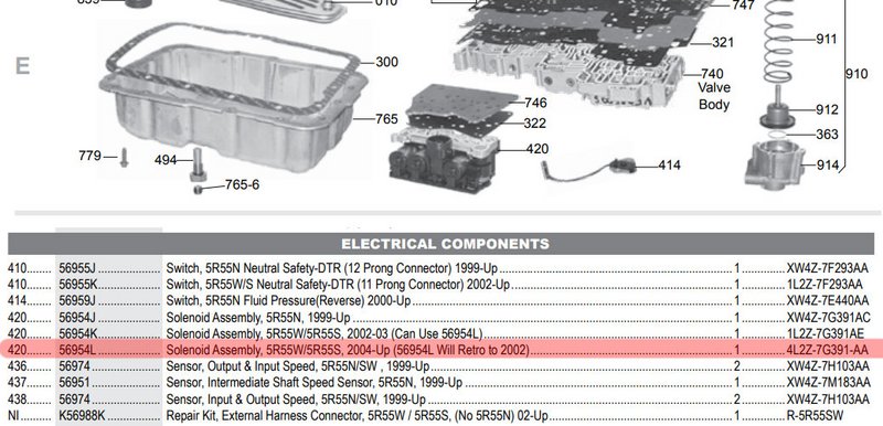

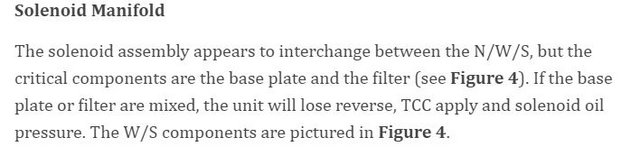

На сайте https://www.sonnax.com/tech_resources/195-figuring-out-the-5r55-alphabet
есть информация что блоки соленоидов взаимозаменяемы разница между ними только в пластине и сетке
Так же рекомендуют добавлять в атф присадку 4L2Z-19B546-AB, fluid XL-11 with bulletin FSA 04B22

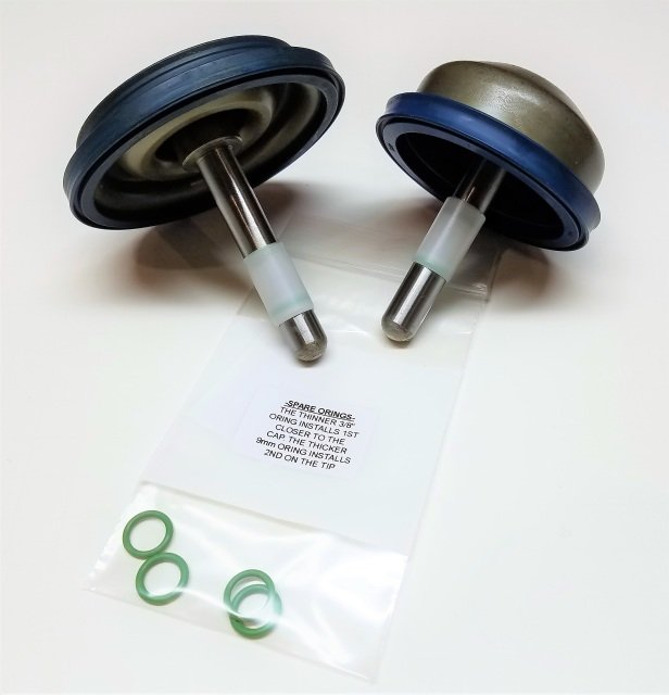

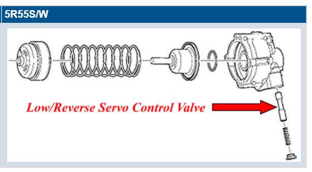

Нашел тему на форуме https://mustangforums.com/forum/2005-2014-mustangs/728360-how-common-are-transmission-problems-in-2005-mustangs-2.html по установке ремонтных сервоклапанов с манжетами которые за счет манжет улучшают работу тормозных лент и устраняют проблемы с включением задней скорости.

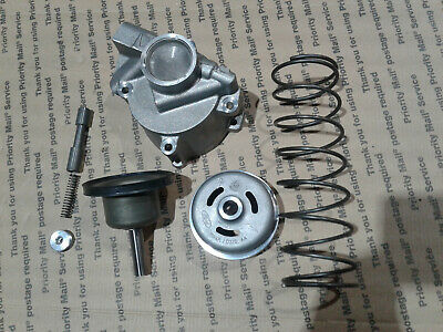

Заказал на сайте https://www.fordservoboretransmissionfixsolution.com/store/p1/2002-2010_Servo_Kit_%28Explorer%2C_Mountaineer%2C_Aviator%2C_Not_For_Explorer_Sport_or_Sport_Trac%29.html
maksicom
Эти поршни нужны если пинок на 2, 5 -ую или 3-ю
С пинками с Д на Р, только гидроблок капиталить.
