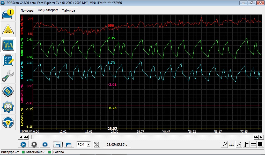

Каты удалены. Прошивка родная. Какие графики лучше сделать?
Холостой ход
1500 оборотов и отпускаю на ХХ
2000 оборотов
Файлы с графиками в .fsl https://yadi.sk/d/jpm0wi71AQw_SA

Хотелось бы посмотреть кислородники, переход с 2000 об на ХХ.

Вечером на компе попробую посмотреть. Похоже на деградацию датчиков кислорода. Если форсунки меняли местами, то думаю датчики вам не составит труда поменять местами право/лево и проверить догадку?

По датчикам однозначно по графикам ответить в нашем случае не получится. Сканер медленный, но мне кажется они тупят и амплитуда снижена. Давление топлива еще измерьте, как положено в разных режимах.
