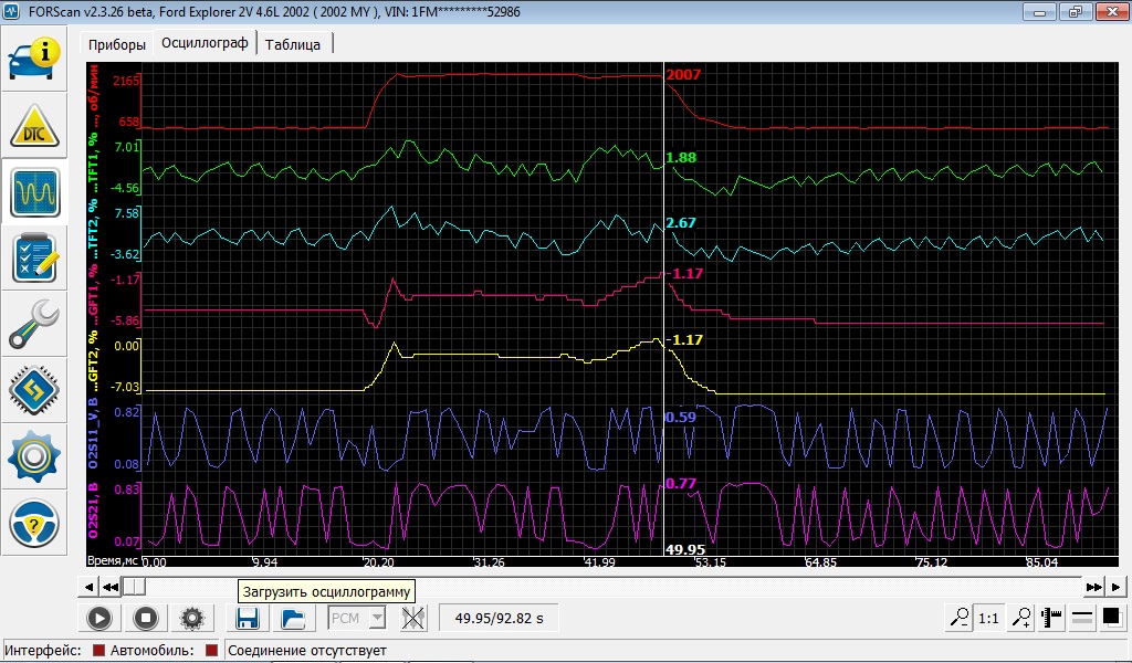

Поставил новые верхние кислородные датчики:
хх и 2000
Файлы с графиками: https://yadi.sk/d/jpm0wi71AQw_SA
Замерил давление топлива: на хх 4.1, на 2000 об 4.1 bar и под нагрузкой тоже 4.1. Стрелка стоит как вкопанная.
ASV
О, другое дело, эти нормально отрабатывают. Отключите расходомер и такую же картинку покажите, можно уже без кислородников.

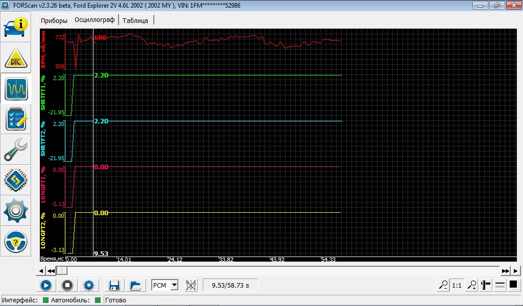

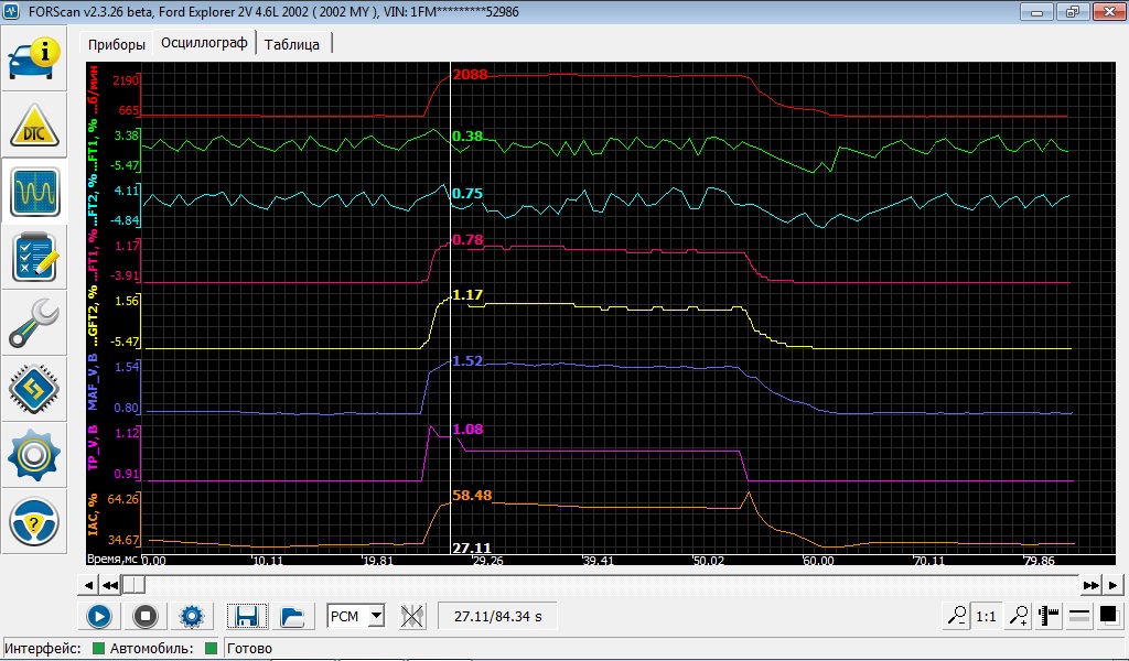

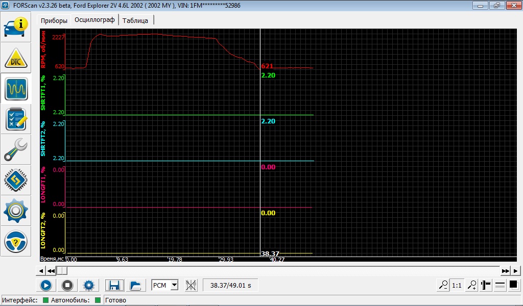

Отключил MAF, поработал на хх потом 2000 об:
Просто без MAF на хх:
Еще раз 2000 оборотов:
ASV
Что то хрень какая то получилась.  :-[ Ладно, выбирайте RPM, MAF, TP, IAC, коррекции. ХХ - 2000 об. Будем посмотреть.
