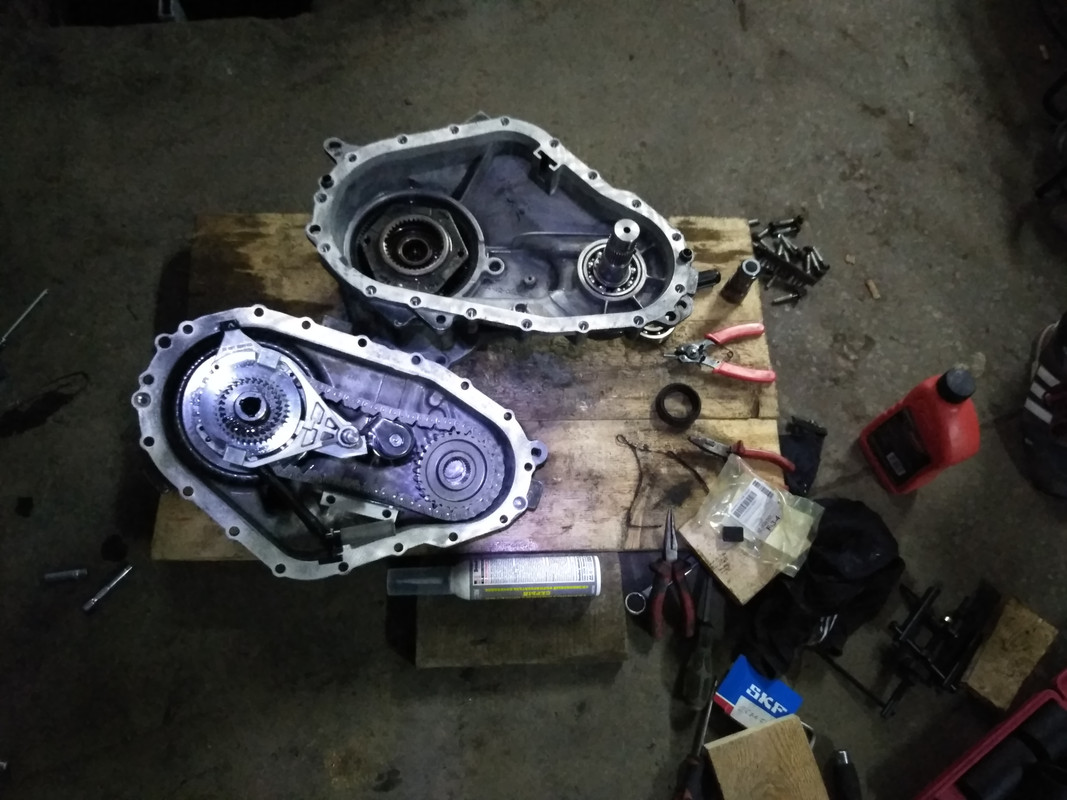

Den42
#35
Немного добавлю. Заехал на яму, снял моторчик - он оказался в порядке. А вот червяк, переключающий режимы, похоже стоял не правильно. Точнее я думаю, что при сборке вилка выпала из нужной дорожки червяка.
Поспешил. Пришлось второй раз снимать раздатку. При первом разборе я не снимал фланец, к которому задний кардан прикручивается, и моторчик переключения. А при сборке получается, что раздатку вставлял в крышку, а не наоборот. Второй раз собирал правильно - и все хорошо встаёт на свои места.
Теперь все режимы работают!
