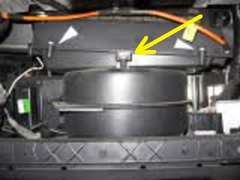

Болтик на 8  - по центру фото
Приподнять (рычагом лучше) верхнюю крышку
Засунуть
Медиц. Маска  для фильтра вообще не годиться...
Русстик
Засунуть
Спасибо большущее!!! У меня фильтр валялся салонный от соренты, хочу его распустить и в эту щель засунуть, по идее не должен сопротивление большое создавать.

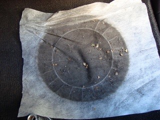

Я так понял надо сам корпус с вентилятором открутить и перед ним положить материал, там где сетка для крупного мусора стоит.
Сейчас потеплеетбудет, разберу и проложу там угольный фильтр/тряпку от кухонный вытяжек.

Это фото от Эксплоши -2011 год
У него 3й Эксп, но болтик наш видно - желтой стрелкой - точно по центру за полностью откинутой крышкой бардачка.
Болтик открутить, приподнять верхнюю часть, удерживаемую болтиком (на 0,5 см к примеру) и засунуть фильтр или фильтрующую ткань.
Фото Алексей 150 с внедренной в щель тканью :
Болтик - желтой стрелкой
