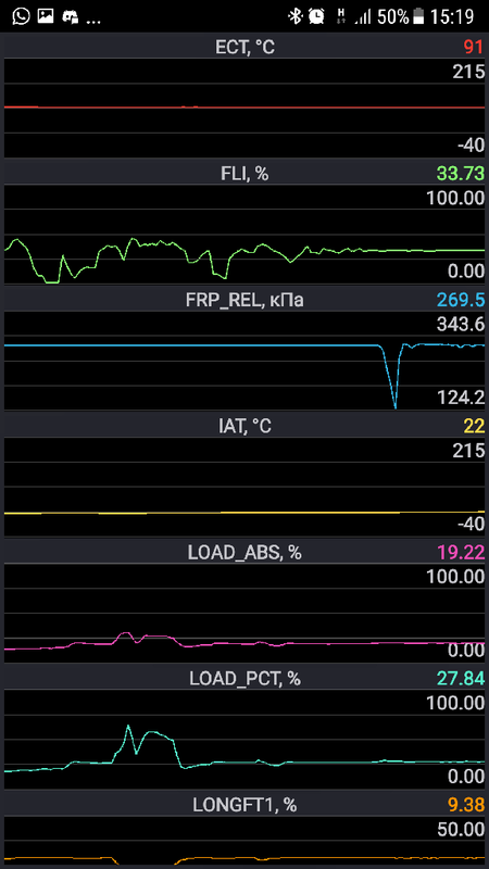

Вопрос по эмуляторам - кто-нибудь пробовал эмулятор, который не только сигнал давления эмулирует, но и шим на насос выдает, чтобы нужное давление поддерживать?
Сегодня вывел график давления в рампе на с экран.
Получается что во время работы на газе показатель давления застывает на с отметке 2.7, а вот график показывает совсем не ровную линию.
Отсюда вопрос
Объясните пожалуйста что на самом деле происходит? Насос все таки качает ровное давление или же просто эмулятор выдает ровные показания дабы обмануть датчик давления, а насос в это время на самом деле качает все время по-разному?
Вот ниже скрин где видно от чем я говорю.
Mvv-79, простите, у вас русский язык не родной? Если да, то все понятно, а если родной, то получается, что вы вопросы задаете, а что вам отвечают и объясняют для вас не важно. Я вам уже давно все объяснил, как и что работает. Но вам очевидно больше нравится слушать и верить в то, что больше хочется.
Только учтите, что есть народная мудрость, как раз по этому поводу - Сколько не говори, халва, халва, во рту слаще не станет.
И пожалуйста не надо обижаться. Ещё раз бензонасосом управляет РСМ (блок управления силовым агрегатом) на основании показаний датчиков свободного кислорода (лямбда зонды)  и то, что вы подключили ГБО ему неведомо, да и по барабану, он выполняет зашитые в него алгоритмы.
На графике ровные показатели от эмулятора, чтобы не возникали ошибки.
Давление будет повышаться, если у вас не верно установлено смесеобразование на газе и оно беднит, к примеру.

Исходя из вашего ответа получается , что эмулятор в данном случае только для того, чтобы ошибка не вылетала. Тоесть эмулятор посылает сигнал в комп о том, что давление вс норме и все гуд.
Мне говорили, что насос работает исходя из показаний компа, который в свою очередь ориентируется так же на давление.
В самой схеме управления насосом я, скажем так, запутался.
Получается что , надо искать эмулятор, который будет помогать управлять насосом. Как выше описал человек.
И интересно тогда как это у вас реализовано все?
Mvv-79, не путайте ни себя, ни других, эмулятор служит для исключения возникновения ошибки. По регулированию давления  бензонасоса ещё раз повторяться очевидно смысла нет, вы настырно хотите пребывать в каких-то грезах. Еще раз попробую указать направление мысли в нужную сторону, настройте правильно смесь на ГБО.

Что-то вы тут понавыдумывали, надраматизировали. Сплели все в кучу. А конкретно на вопрос не ответили. Хотя бы про зависимость установки бака под небольшим углом и смесеобразования. Да и место расположения клапана на баке каким то образом тоже оказалось не в том месте, по вашим словам.
Спрашиваю, потому что хочу разобраться. Гбо настроено и машина  едет. Меня волнует больше всего момент , когда происходит переход. А вчера по графику обнаружил такую особенность, о которой писал выше.
Ну не понимаю я до конца как эта система работает.
Теперь вот буду смотреть  *7*эмулятор, который будет ещё и насос регулировать.

Вот у меня без эмулятора ошибка провисела день и погасла. Но сейчас я все равно эмулятор подсоединил.
И появилась ошибка 1237-ff
Что-то с питанием топливного насоса . Вроде как на массу питания модуля управления насосом ругается.

На счёт давления тоже такую особенность заметил. Цыфровой показатель при работе на газе застывает на отметке 270. А вот график может скакать. А вот сегодня в очередной раз посмотрел. И цыфры и график застыли на 270.
Ещё вот мне бы понять такой вопрос. Вот переход на бензин обычно настроен при оборотах близких к 4000. Если в этот момент насос бензиновый будет качать малое давление, то переход тоже станет не совсем адекватный. Стало быть надо чтобы насос качал нужное давление в момент перехода.
