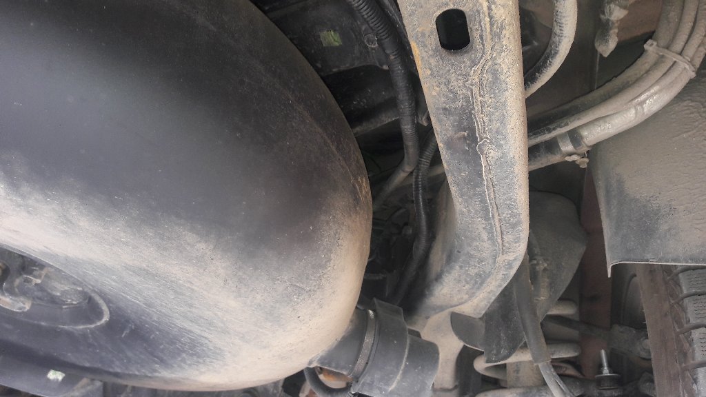

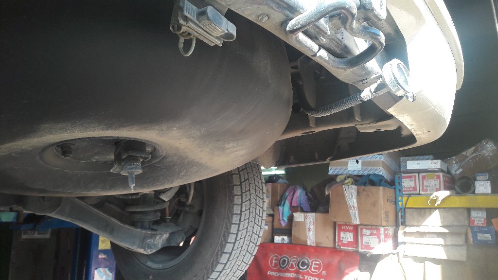

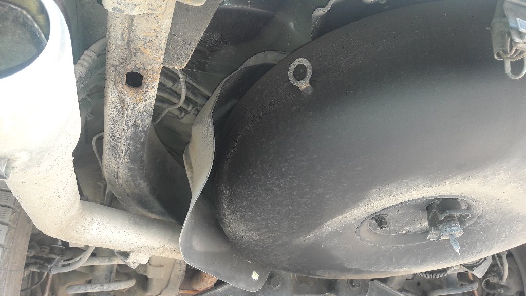

Мультик внизу или вверху? Сколько от катушки до рамы? У меня баллон на 250мм, возможно клапан оказывается выше, чем у Вас. Защиту запаски убирали? Думаю, если ее вернуть, баллон сместится ниже, только придется ещё что-то мудрить с дистанционными втулками. Хотя их и так придется ставить, и трубки кондера переносить не хочется.Как встал, да ещё и с лебедкой? Баллон Тор, с пустотой в середине? У меня полнотелый,.как.не поворачиваю - катушка в сантиметрах от рамы, не вперёд же ее направлять? На сколько баллон выглядывает, на сколько он литров?
Да. Баллон с пустой серединой. Я прежде чем ставить все подумал что и как. И поставил не большой точно такого же размера как запаска. Баллон с пустой серединой, чтобы была возможность дополнительного крепежа лебедкой И в случае чего, я могу снять баллон и запаска снова встанет на место. И не будет лишних отверстий . Выходное отверстие снизу баллона. Был вариант сверху, Но он не подходит.
Завтра заеду на мойку помою снизу и сделаю фото.

Цитата: Mvv-79 от 24 февраля 2020, 23:07в случае чего, я могу снять баллон и запаска снова встанет на место.
И у меня встанет, четыре болта не долго прикрутить. На счёт надёжности крепления баллона тросиком лебедки - не уверен. И тяжелее он, и не резиновый, и если ослабнет, начнет болтаться - последствия неприятней. Но кто-то и просто на двух шпильках центральных оставляет, тогда уж с тросиком лучше, согласен. Ещё не известно как сам засверлюсь и притяну, одна трубка кондера мешает.

2 шпильки и трос. Ничего никуда не денется. Баллон то не на 90 литров. Вес легче, размер тоже.и дырок в кузове тоже меньше.
