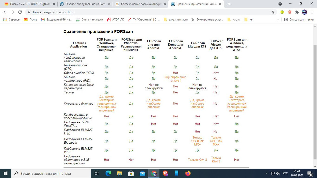

Форскан используете на компе или загрузили на андроид? Они одинаковые?

Цитата: Негоциант от 26 августа 2021, 17:56Форскан используете на компе или загрузили на андроид? Они одинаковые?
с компа, на счет одинаковых не знаю
Негоциант
Цитата: Бродяга от 26 августа 2021, 20:50
нет, не одинаковые, возможности версии под Виндовс, гораздо шире
Где взять этот Форскан?
Имею ввиду под Комп?
