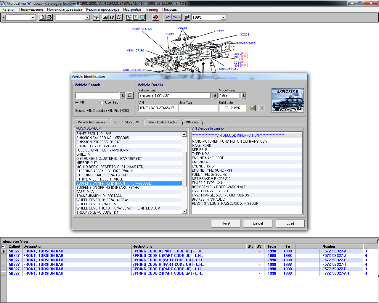

SuperXP
Подскажите кто нибудь номер детали правый и левый торсион, никак не могу понять что заказывать... explorer 1996г

SuperXP
Adv
Вопрос по коду на левый торсион, по моему ВИНу макрокат выдает несколько вариантов с разными SPRING CODE, в сноске сказано что должно быть указано на табличке хз какой, в расшифровке вина F57A-5B326-L*
такого кода не существует, т.е. L это код или нет? и вообще стоит на это заморачиваться или забить и заказать просто F57A-5B327-BC  (3735150) что в FordEcat?
DEADxMEAN
Слышал я такое. Смотри на самом торсионе номер выбит. :-X
