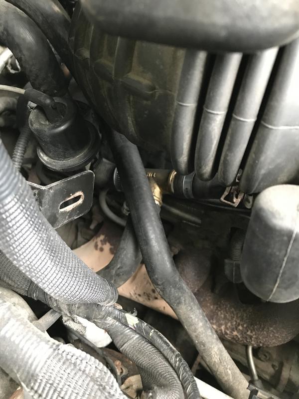

Цитата: Olegmo от 06 августа 2019, 12:13В моем случае стоит обычный водопроводный тройник уже 4-й год, перегревы с расширениями оказались нестрашны.
хорошо , если так.
Цитата: Сириус от 06 августа 2019, 11:25dimitri, комменты и ссылки Транслаба касаются крана печки, а у нас с Вами речь о тройнике.
пардон) а что со шлангами дорого ?
Цитата: dimitri от 06 августа 2019, 12:32а что со шлангами дорого ?
космически дорого  *pozor* поэтому все Афонькины,у меня уже 150 т. к. стоит и без проблем пока,правда я брал какой то тройник под 45 градусов и  латунь

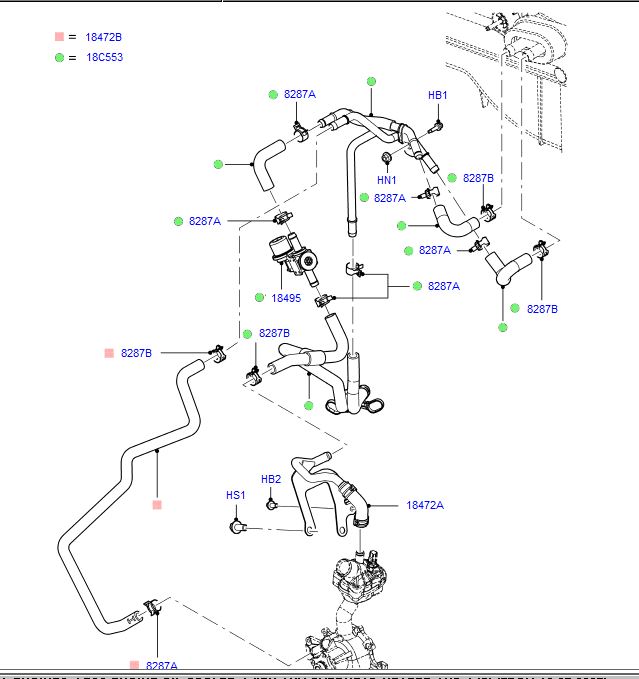

Судя по микрокату, на v6 идет номер 6L2Z18C553B. На схеме это кит с зеленым кружочком.
Если, конечно, я все правильно определил.
Цена на zzap.ru от 11500 р. В Академии вроде как в наличии за 19600 р., но сомнительно.

Цитата: Сириус от 06 августа 2019, 12:52на v6 идет номер 6L2Z18C553B.
не, не то, это все  со всеми железками , вот номерочек motrcraft KH710 oem F85Z-18472-AC но есть и Dorman 626-522 оно дешевле , а есть и отдельный тройник Dorman Help! 47118,цена у него всего 2 бакса , на V8 тоже есть отдельный тройник Motorcraft  W0133-1883796,или Dorman 626-307HP или Dorman 800-422  только к чему эти танцы с бубном , когда все решается просто  *par*
