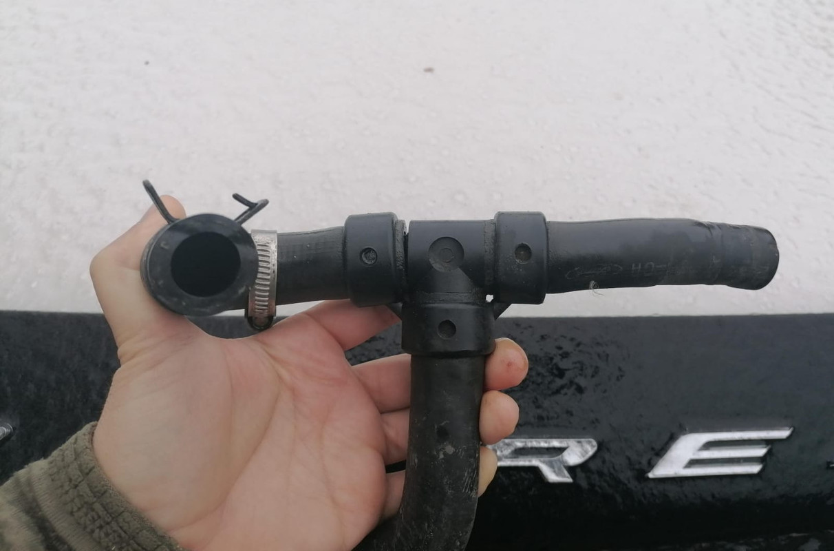

Замена тройника печек (фотоотчет)
Автор shaa35, 23 декабря 2012, 10:38
Николай Елисеевич
Купи на 18 диаметр, не прогадаешь. На 16 диаметр как-то свободно заходит.
Пенсионер
DenT
Не совсем понял про какие "углы" все говорят. Задний контур у меня оказался по тупому обрезан и не могу знать был ли тройник у днища, а вот наверху у меня такое стояло до вчера(честный заводской прямой угол), собственно и проблема видна
Буду без угрызения менять на "сантехнический аналог"
Добрый совет всем выполняющих данную процедуру, НЕ СТАВЬТЕ винтовые хомуты, ставьте только пружинные.
