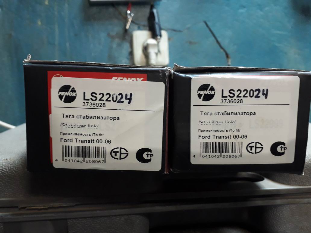

Цитата: SergeyOrlov от 14 марта 2019, 03:41Приложил вместе (смотри фото) размер один в один. Посмотреть бы вместе LS22024 и LS22009, может это одно и тоже  ,.
SergeyOrlov, так на том что вы приложили к оригиналу и написано LS22009 (смотри фото).
Если вы заказывали LS22024, то почему вам вручили LS22009?  :-[

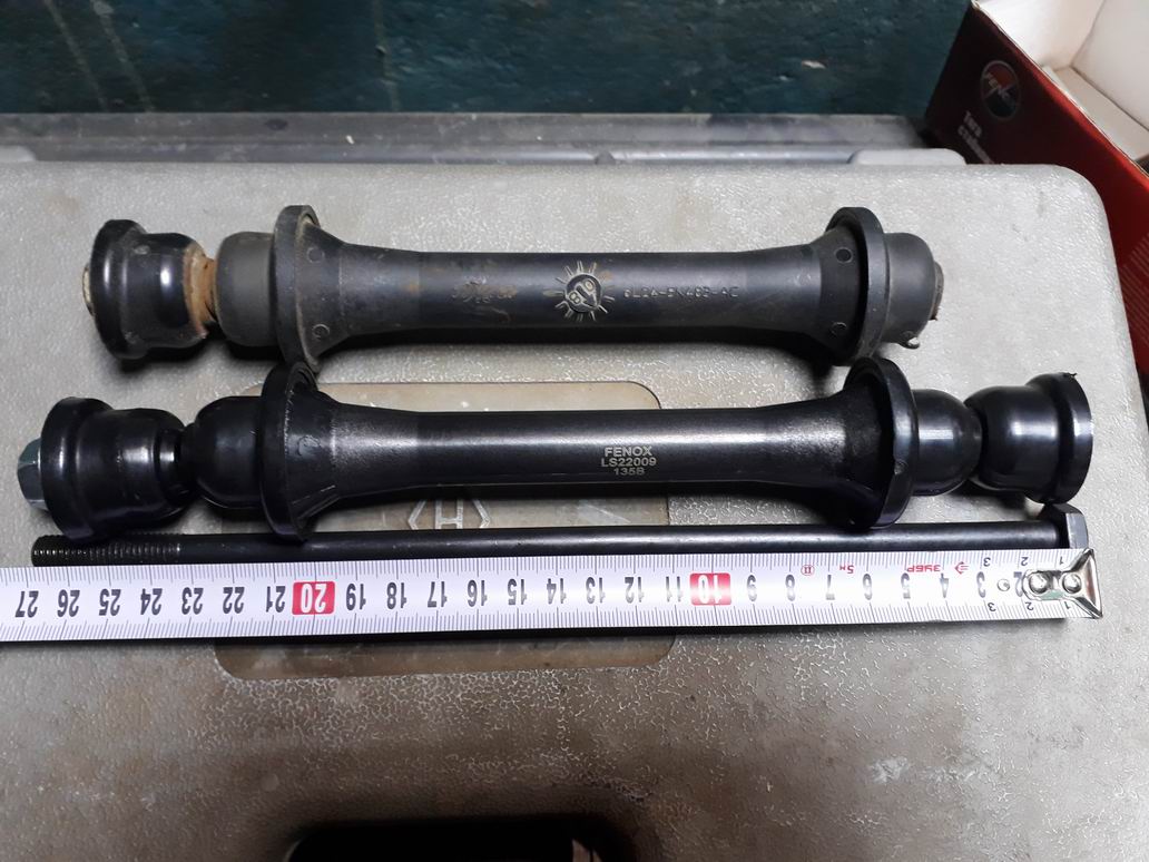

Блин, ну вы и глазастые, тока щас увидел LS22009 ))) вечером всё разберу и с размерами и номерами выложу.
p.s. ну вот теперь понятно все стало... Заказывал LS22024, по факту прислали LS22009, а чтобы не ругался, на коробке кат.номер изменили....
LS22024 и LS22009 это одно и тоже...
длина болта 271 мм, диаметр 9,3 мм (у кого есть размеры оригинала сравните плиз).
был бы повнимательнее, искал бы LS22009 или его аналогов, их на емексе полно, даже за 200 руб есть, а феноксы LS22009 за 430 руб есть...
С оригиналом не совпадает.

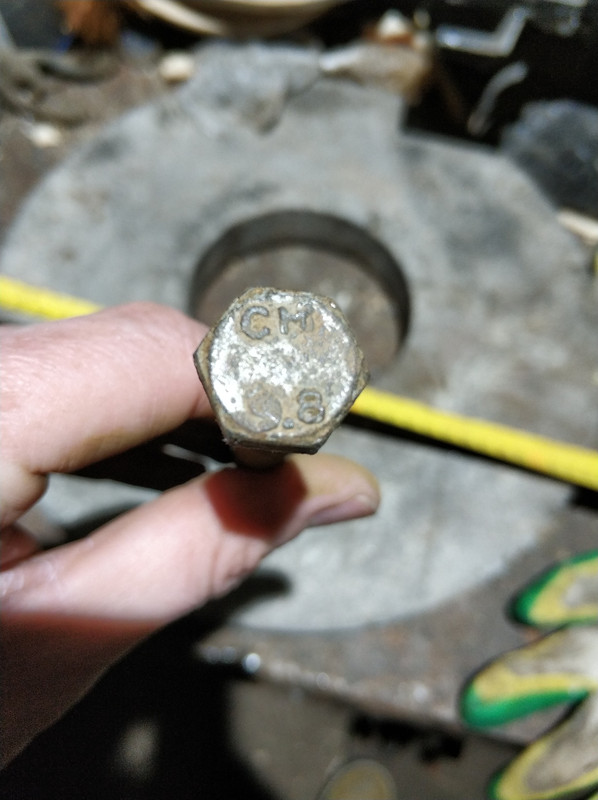

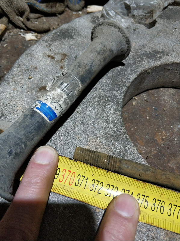

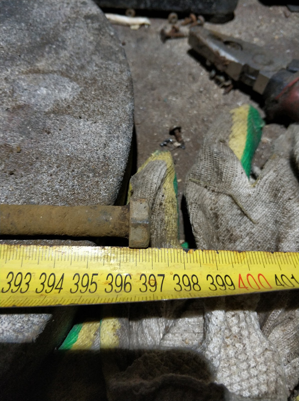

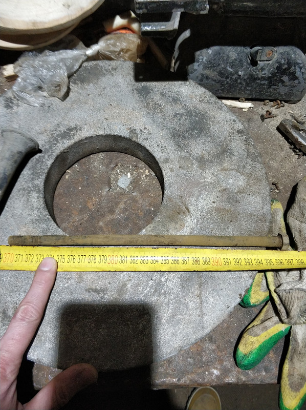

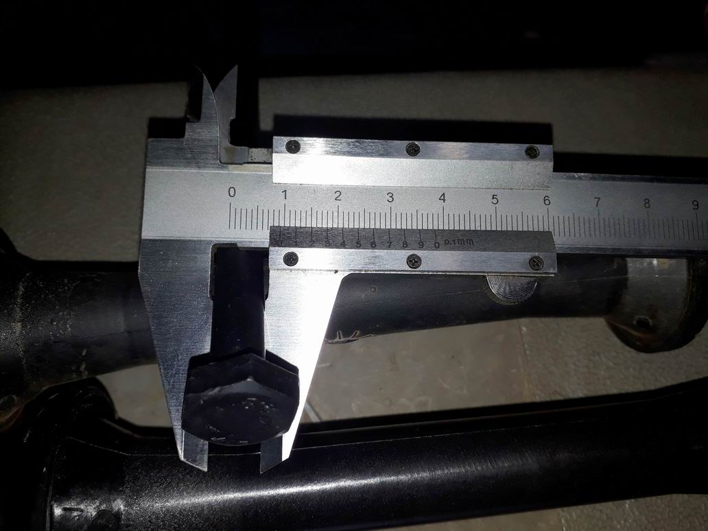

Цитата: goffin от 14 марта 2019, 17:42
дмитрий 62, на память, болт вроде L - 260, толщина - 10.
Это оригинал, специально сегодня в деревню сгонял сфоткал, что бы больше ни у кого сомнений не было
Чуть не забыл
Болт диаметром на10
Тээкс, какая то странная хня :-\, покурю пока в чём здесь дело :-[
эта стойка у меня с завода стояла, проехал я на них 53 или 55 т км, сейчас и не вспомню, помню только что при замене левую сломал ,не смог открутить без гайковёрта, а правая отвернулась, поэтому и сохранилась в деревне, в гараже, последующие менял в сервисе и изношенные выкидывал, как впрочем и последний конструктор из волговских резинок
#371
Покурил *pozor*, короче говоря вот что выяснил, у меня во вскрытой упаковке от 4-ки лежала стойка от 3-ки, глянув на фото и параметры в каталогах выяснил, что они отличаются длиною, сам путанулси и других тоже, пардоньте ::)
