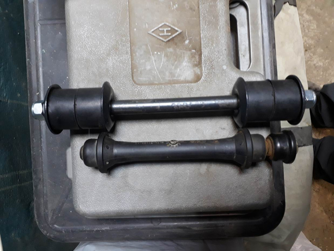

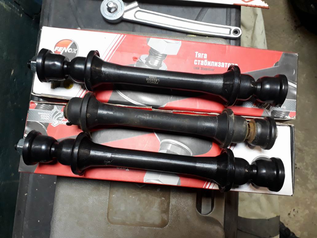

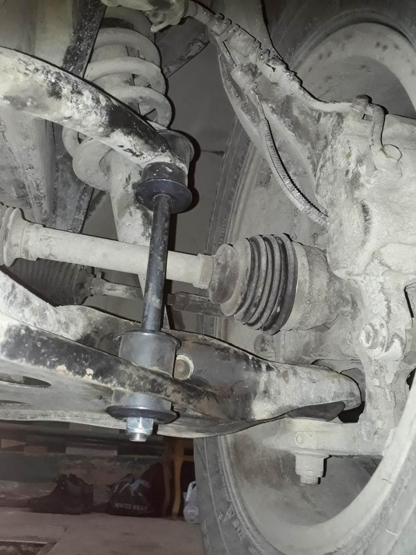

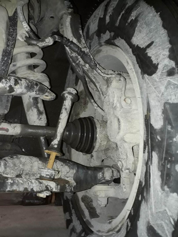

Добавлю свои пять копеек. Еду по городу и слышу разовый дзынь снизу. Ну что же это как не камушек, если ничего не стучит и поведение авто не меняется ))). Через пару дней залез под машину (недавно поменял радиатор и проверяю на утечки) и опа, висит передняя правая стойка, левая целенькая пока. Ну и я по совету бывалых форумчан конечно начинаю искать стойки стабилизатора от Соболя, нахожу одну за 460 руб (у нас в Сибири на отечественный автопром проблема что-ли бо найти, в основном на японцев рынок ориентирован). Сопоставив родную стойку (она кстати 2008 года) и Соболевскую понимаю, что Соболевская длиннее на 25 мм, т.е. если оставлять живую левую стойку нужно уменьшить эту Соболевскую на 25 мм, или искать вторую Соболевскую и ставить обе не переделанные (но при этом геометрия установки стабилизатора измениться от родного положения на 25 мм вверх). Скажу сразу, ребята, я поклонник заводских параметров, даже сигналку никогда не ставлю, чтоб в проводку не лазили. В расстроенных чувствах про выкинутые на ветер 460 руб лезу в инет и начинаю поиски родных стоек саба или аналогов. На Емексе родные 3800 руб, аналоги в районе 1500 руб. Поиск по гуглу выдал картинку стойки стабилизатора LS22024 FENOX (Беларусь). В экзисте, партерре, емексе выдает, что у поставщиков отсутствует. И тут нахожу на сайте Евроавто в наличии LS22024 FENOX за 550 руб. Нормуль и внешне один в один. Заказываю сразу пару, отправляют с доставкой через две недели. Блин, это же две недели ездить без стаба, а тут длинные выходные, охотца на Байкал сгонять, по льду походить ))). Опять смотрю на Соболевскую, вспоминаю где ближайший токарь, за 200 руб укорачиваем на 25 мм и получаем родной размер (смотри на фото). Ставил сам (в первый раз), потратил два часа и вот она на месте ))). Пока два дня полет нормальный, но теперь не нравится, что нижняя часть стойки торчит ниже рычага на 4 см, родные же заподлицо (смотри на фото левую). Так что как придут FENOXы подумаю, может заменю Соболевскую на одну из FENOXов. Так что экономия от Соболя пока мнимая, 660 руб обошлась ))).
SergeyOrlov, вынужден вас расстроить, Фенокс длиннее оригинала и тоже с тонким болтом, это уже обсуждали в параллельной теме.
Бродяга, Володь, Вы ошибаетесь, фенокс и родной  один в один, и родной болт в диаметре 9,7 мм , просто мои фото наверное не очень информативны,но размеры совпадают, закажу ещё один комплект  выложу фотки с оригинальной фоткой , а резинки от 24 проходили около 5 т км и их порвало о стабилизатор ,поэтому данный вариант геморойный , с частой заменой резинок
дмитрий 62, про 5тык - шутка? Одни резинки у меня стоят уже более двух лет. Пробег не менее 50тык.
Вы, наверное, что-то не правильно поставили. Или втулки попались совсем уж левые.
Я сужу по фотографии, что касается диаметра, то именно так и написал, что он также тонкий. По поводу резинок ничего не понял, но знаю доподлинно то, что Соболевские, которые я себе поставил несколько лет назад, до сих пор не доставили мне каких-то забот.

поставил все так,про втулки не знаю,может и левые, но порвались только те что стояли поверх стаба

Цитата: Бродяга от 06 марта 2019, 17:51SergeyOrlov, вынужден вас расстроить, Фенокс длиннее оригинала и тоже с тонким болтом, это уже обсуждали в параллельной теме.
Бродяга, Феноксы один в один родные ))) будет время поставлю, последим насколько хватит

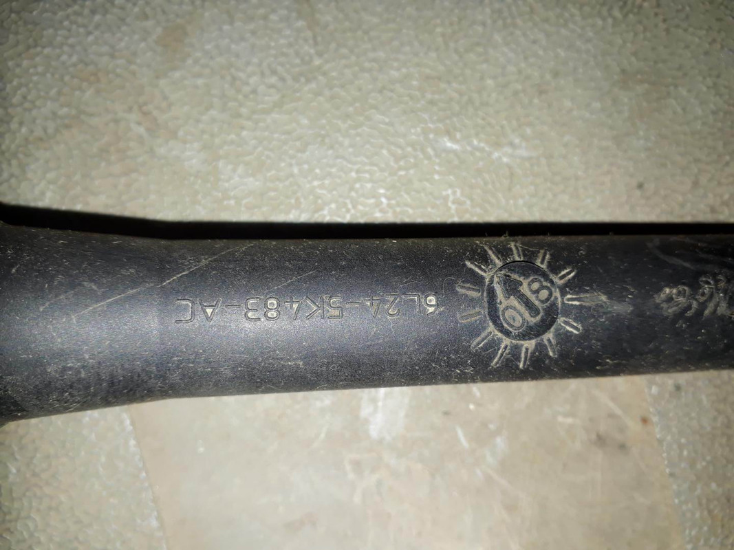

Честно говоря не уверен, по каталогам на Эксплорер LS22024 мелькает, LS22009 нет.  LS22009 по каталогам только Форд Транзит выдает. Приложил вместе (смотри фото) размер один в один. Посмотреть бы вместе LS22024 и LS22009, может это одно и тоже  :D,.
Цитата: SergeyOrlov от 14 марта 2019, 03:41LS22024 мелькает, LS22009 нет.  LS22009
судя по всему это одно и тоже , диаметр болта померить есть возможность?
